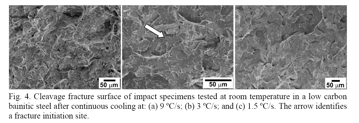

7 ^% d" x* d0 g  i2 s我经常在文献看到图上标出断裂的起始置,但是一直不明白怎么寻找,请指教!

看上面几幅图片,断裂部位有韧窝状和解理状断口,一般裂纹是从解理状部位开始起源,裂纹总要经过起源——扩展——断裂这几个过程,因此针对不同零件及服役条件可以初步宏观判断失效的大概部位,然后在进行微观分析
