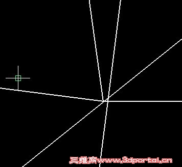

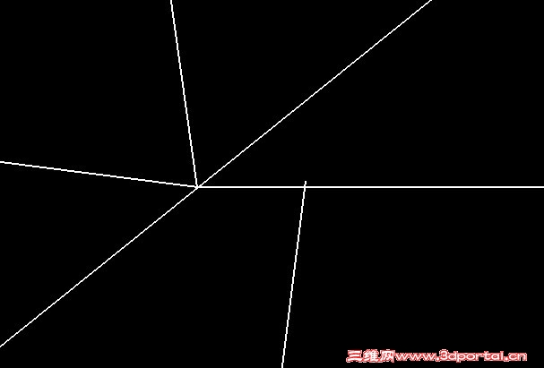

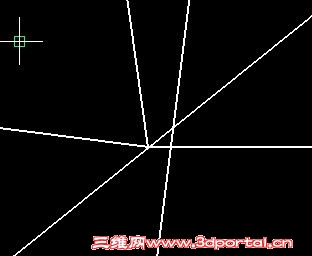

[求助] 郁闷,怎么画好圆裁剪过后就偏了呢?(有图)
发表于 2012-5-10 16:16:40 | 显示全部楼层 |阅读模式 来自: 中国江苏无锡
此圆是在一条直线上通过两点画的圆
4 \7 D$ O# W0 I: R. z) G7 p, x
4 A9 D) j. |6 t# A6 d裁剪前 4.jpg   c7 h$ J& ~5 y. u$ w
(圆的一边所在位置)
% ]% y. J  O- ^$ P, ?' |! T3 V0 d
; t4 r: `; d8 Y$ d  g3 l8 K; N; A* y& i0 t+ q- J- j1 }
) m- Y+ x) A& ]: s  \/ [! o
. ?. ?+ t$ N( z( D# z$ z* L* @% w& o- i6 e
3 s4 C5 d8 P, I; J6 M9 n. \7 |' X
2 w/ U/ }- R+ y4 O3 g! V6 y( B
裁剪第二步 2.jpg , k7 _: U% I3 J, i; ]0 k" p
+ b! p- Z. q; B8 ]. u
' y8 p: h9 l* c: `9 |+ Z: `
裁剪第三部 1.jpg 3 `1 e& J3 i# H: `/ H/ y) {0 b
(完成)+ Z2 Z' M( G) }5 m- t* c
( `$ \8 U( q+ W" \5 r8 f
- ~' a5 L% \: w3 j) N0 ^+ X换了台别人的电脑,画图发现这样的问题,不知道问题出在了哪里。求大侠帮助
 楼主| 发表于 2012-5-10 16:32:39 | 显示全部楼层 来自: 中国江苏无锡
试了很多,用狐画也是一样,回车后还是偏的。
) m1 J4 D: S6 B% Z
% ^8 o$ s1 K- d( m! q' N. n$ s4 c9 J最后我用圆心、起点、圆心角终于画了出来,其他的圆裁剪后都是偏的,狐回车后也是偏的。" r; v. B. z7 D% J; O/ d
" t0 S# u3 m# |3 h  b4 z5 Q
除了圆心、起点、圆心角

精度设置的问题
发表于 2012-7-2 10:52:33 | 显示全部楼层 来自: 中国广东珠海
这个就是你放大倍数比较大,显示出来就是这样的!而且当你放大圆时,圆也是一条条直线连起来的,这个在其他软件也是一样的。
发表于 2012-7-2 13:21:29 | 显示全部楼层 来自: 中国浙江台州
应该是显示的问题,放大倍数过大就会有这样现像,但是你捕捉的时候应该是只有一个点的

显示问题。没事
发表于 2012-7-23 19:44:23 | 显示全部楼层 来自: 中国广东汕尾
同感,放的倍数太大了
