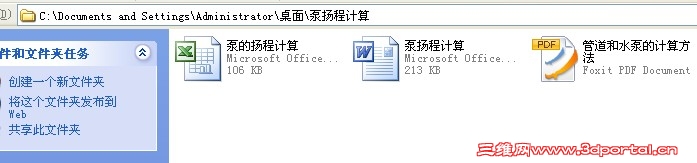

发表于 2012-5-12 12:29:35 | 显示全部楼层 来自: 中国江苏南京
在论坛上搜集的 不知道有没有用 可以简单的回答2到3个问题
泵扬程计算a.part1.rar
1.91 MB, 下载次数: 0
泵扬程计算a.part2.rar
350.89 KB, 下载次数: 0
