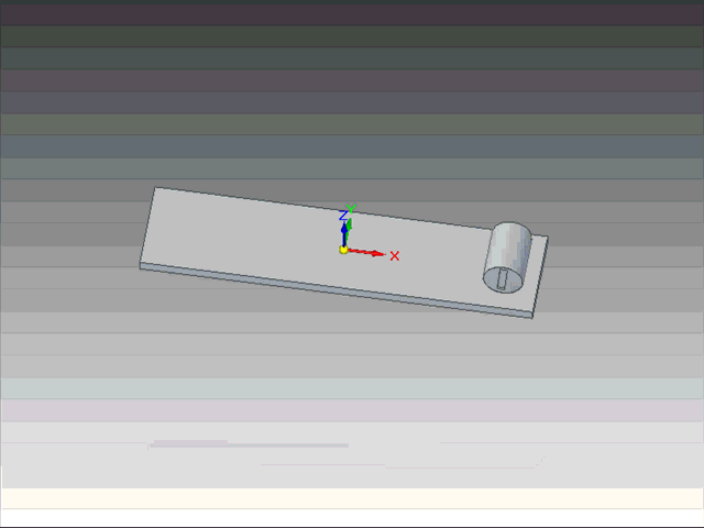

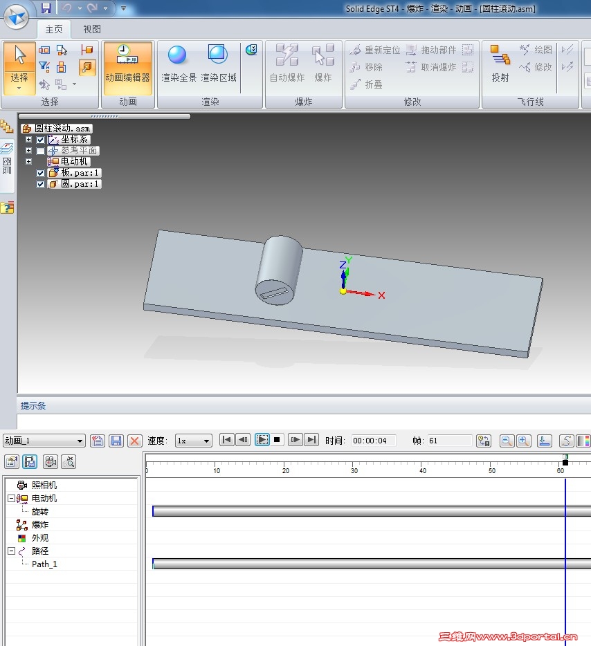

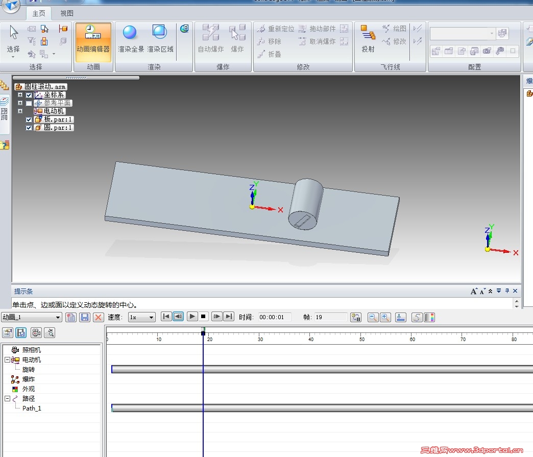

Solid Edge模拟圆柱在板上滚动
# m/ X* `$ P$ _4 L* q) N% x' p! Q; `# ?* f9 c# V4 v8 N2 h
实现一个圆在一个板上转动的同时又向前运动(就像汽车轮胎一样,在地面转动的同时
% K1 r9 b+ o/ a又能向前运动)/ f) e  U6 N  g( s5 ?
# F5 _5 x0 y7 b+ w! i8 x7 t, m8 H
在Solid Edge装配中,先把圆柱用“电动机”命令生成自转功能。然后在“动画编辑器”中用“指定路径”来让圆柱顺着直线滚动。
8 ^7 [! ^, O& g- `; Y
# o: M9 H: y* B; I2 o7 C) g
" h- s: [' a& O: l' I 圆柱滚动1.jpg
' r6 U" m( t/ j/ Y$ ~6 E; [2 P! X( A1 X, e' m- O* E2 A
