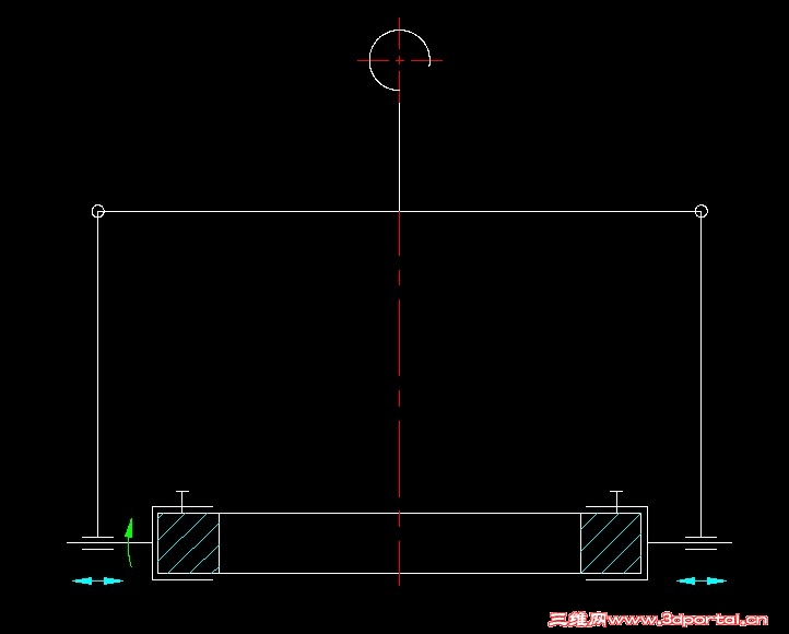

大型轴承加工过程中,太沉,无法用人力翻转,' k% e4 D! ^7 g: f
从机床上下来需要用吊具,可是落地翻转总有无法避免的卡碰划伤,
- l) P7 h0 u# L1 Y2 Y2 V1 [请问有没有在加工过程中直接在空中就可翻转的吊具,
8 W, n2 u* Y( u& e" a要适用于多种类的轴承,( {/ }$ ~6 K' H4 g- w0 o! }$ {8 T
轴承加工的内径尺寸在400到2000mm9 y: w/ Q& n, R/ {6 b0 @4 l
急需,请各位帮帮忙。

可以做成规格不等的翻转雕具,如图所示(仅供参考),结构可以根据需要调整。

 楼主| 发表于 2012-5-14 20:27:16 | 显示全部楼层 来自: 中国天津
这个也想过,但是我自己也做不了这个
9 Y: \- A2 H! t- Z5 T9 C能介绍具体的吊具厂家吗?
' R2 k" o" \; e* b' H+ u我还想知道国外厂家SKF等厂家在加工过程中是怎么做得?! c3 T- X) G, M7 |; I
不相瞒,我是瓦轴的,现在瓦轴想做的好些,按照外国轴承标准来做。
