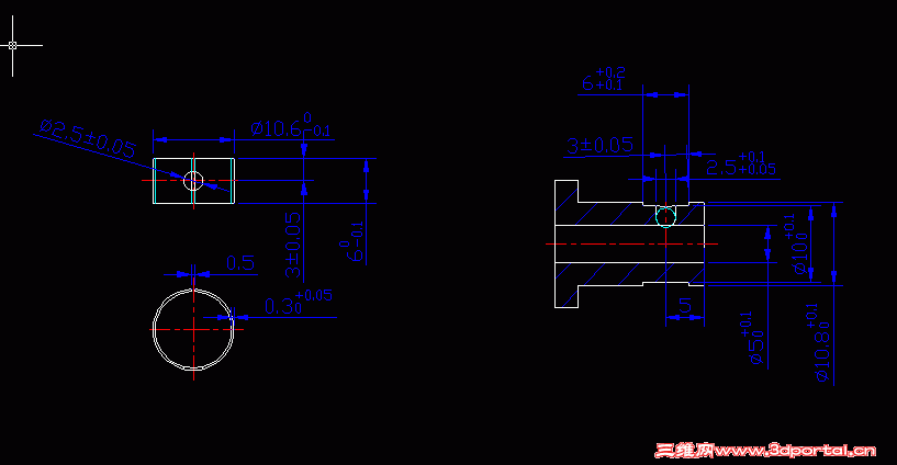

图片是两个零件图,件1要卡入件2的槽中,那个孔的位置那样标注是否合理,应该
7 Y# @- g, }5 T* @4 n# a0 @9 ?5 R怎样标注?

我只看出公差标注方法有点错误,比如φ10.6后面的-0.1和0,0的前面要空一格,和下面的—0.1的的第一个0对齐。话说,你的表达方式好奇怪,我看的很迷糊。

单就表示孔的位置的那两个尺寸,你那样标是可以的。但是如果φ2.5的小孔位置精度要求比较高的话,你表示孔位的尺寸就要有相应的公差值,或你单独给出位置度公差。

0 D2 e0 x3 A( n9 f$ m0 v& @这样标注的话,小孔的定位公差跟槽的公差不相符,孔不在槽中间了,配合上会有问题.( G" x# V  c8 y3 c% X8 F' Z9 i
孔应在槽中间,偏差0.05
