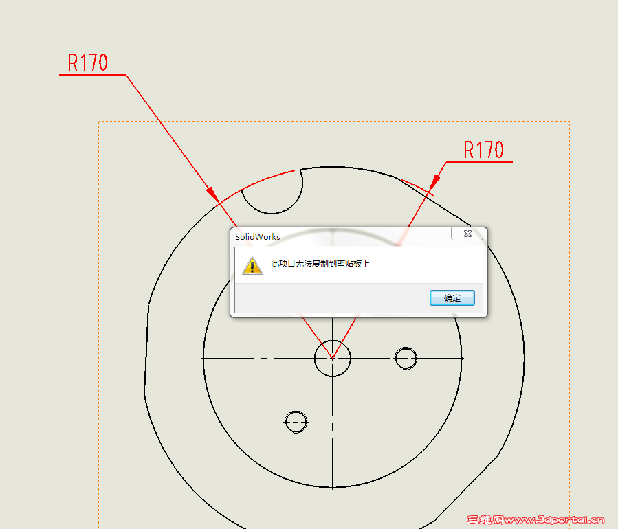

各位大侠,恳求帮助$ C- {: H$ }- z1 t0 ]
在工程图中,每次移动尺寸,都要出现一个对话框,老烦了
: G2 p) X% D+ I7 F; E怎么才能不让那个对话框弹出啊?
 楼主| 发表于 2012-5-13 15:54:48 | 显示全部楼层 来自: 中国江苏徐州
补充:SOLIDWORS2010 SPO  64位,win7操作系统

发表于 2012-5-14 08:21:50 | 显示全部楼层 来自: 中国江苏南京
关掉你的金山词霸或者其他什么翻译软件的划译。
发表于 2012-5-14 08:33:39 | 显示全部楼层 来自: 中国安徽蚌埠
楼上讲的有道理
发表于 2012-5-14 08:55:46 | 显示全部楼层 来自: 中国上海
上次我看到这个问题了。你安装了有道词典?关掉有道词典就行啦

这个就是和别的软件冲突~

发表于 2012-5-15 09:24:02 | 显示全部楼层 来自: 中国江苏常州
应该是有道词典

发表于 2012-5-15 20:11:30 | 显示全部楼层 来自: 中国吉林长春
是的,我也遇到或这样的问题,不光是画图软件,在其他地方也有出现过,楼上大家说的对,关掉一些不必要的翻译软件词典什么的就好了
