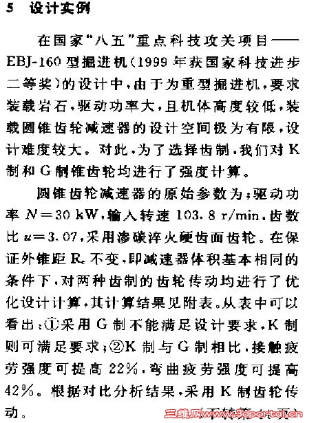

在基本相同的外锥距(安装空间和距离已定)、速比相同(大小轮齿数相同)、材料一样的情况下,两种齿制的承载能力有区别吗?为什么?

在一篇文章中看到:* Y; f6 t: x- b! }. Q* S

* q1 a3 _5 [! l+ ?/ z! T" }4 [个人感觉没有那么夸张,因为文章不全,不知具体设计的参数是怎样的,所以无从比较。

) D5 r2 s3 a+ S% E2 \: k论文见附件,内容不全。缺第44页,若那位DX有,请不吝补全。

学习学习,看上去是相差比较大。$ ~0 |8 ^3 J" E, f) @
有些人就是喜欢用K制,本人做G制的,喜欢看G制的齿轮。
