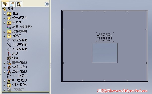

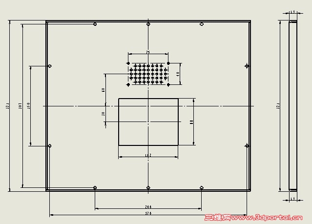

[讨论] 这个盖子用钣金怎么做
发表于 2012-5-15 10:22:16 | 显示全部楼层 |阅读模式 来自: 中国安徽宿州
发表于 2012-5-15 11:13:28 | 显示全部楼层 来自: 日本
板金,要用板金模块来做,看看帮助
发表于 2012-5-15 11:15:11 | 显示全部楼层 来自: 中国重庆
很简单,画了但发不上来.设计上有问题,安装孔离边太近,没实际意义.

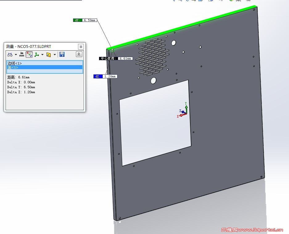

发表于 2012-5-15 11:33:47 | 显示全部楼层 来自: 日本
; Z+ p2 G0 r% t
很简单,画了但发不上来.设计上有问题,安装孔离边太近,没实际意义.$ @& L4 m8 K+ O& @
zzzooouuuyyyooo 发表于 2012-5-15 11:15 http://www.3dportal.cn/discuz/images/common/back.gif
7 ~. r6 R2 a, V+ H  z. p1 K$ l$ O
! Z0 ?' \$ \4 e) x  @8 i楼主的固定孔,**安装孔离边太近** 这个没问题的,很实际。: D( p* h- S3 R9 ~; U; x/ ?2 g3 x. q
. W; g  ]: E$ I  Z! h4mm螺丝,离边6mm就可以0 w* I1 ~6 |8 [$ F+ e% c" D: v8 R' C

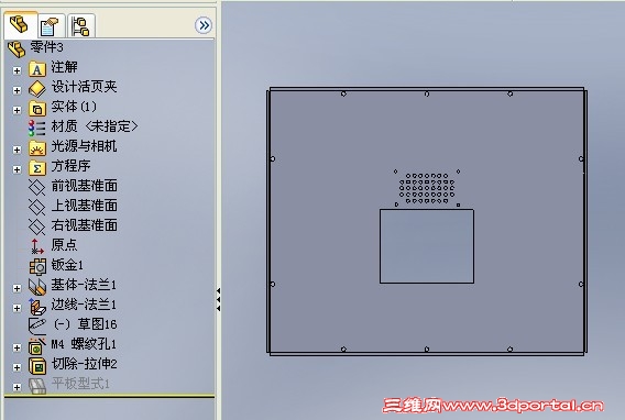

发表于 2012-5-15 11:41:40 | 显示全部楼层 来自: 中国广东云浮
未命名.jpg : |8 K3 \& }3 p1 Z$ ]( g6 S
零件3.rar (193.77 KB, 下载次数: 14)
发表于 2012-5-15 11:59:20 | 显示全部楼层 来自: 中国北京
拉伸也可以,转一下板金就好了,主要是为了展开下料。

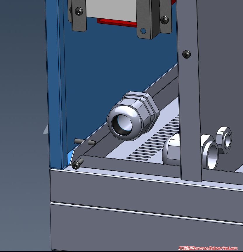

发表于 2012-5-15 14:51:48 | 显示全部楼层 来自: 中国重庆
回4楼
8 r  m2 o8 S& V# n1 I1 S  Z0 E我为什么要说他的安装孔设计有问题.- i6 w9 B: M, }; k) g/ s! t
你注意看没有,他的安装孔是5个的穿孔,那就是要戴螺母或者螺钉的.能戴上么?别从底部看,从盒子内看,孔离侧边是多少?
发表于 2012-5-15 15:00:32 | 显示全部楼层 来自: 日本
) L% x/ o" q. ?) ]3 D: _
回4楼& `, c+ ^9 T- i8 l( N
我为什么要说他的安装孔设计有问题.
! Q  x9 x# }- l. [你注意看没有,他的安装孔是5个的穿孔,那就是要戴螺母或者螺钉的.能戴上么?别从底部看,从盒子内看,孔离侧边是多少?
  n8 L) V( O( r2 v/ Vzzzooouuuyyyooo 发表于 2012-5-15 14:51 http://www.3dportal.cn/discuz/images/common/back.gif
# L# w0 s0 q) X7 x7 A4 O
9 D) u- D* l1 I" I
里面不用装螺母的,里面的板折弯功牙
3 ]$ U; t7 b) C9 Q, }& u3 M4 v- `/ d7 a

发表于 2012-5-15 15:08:59 | 显示全部楼层 来自: 中国广东云浮
& O# D6 U" f4 n/ h+ c
5楼的朋友做的四角好像和我的本意不一样
9 V$ c; u) N: P9 x8 ^swan2 发表于 2012-5-15 15:02 http://www.3dportal.cn/discuz/images/common/back.gif
& k- @6 X3 O. O) [7 x0 b要不就这样,不过工件四角下面有点问题,自己看下,反正也差不多的了。 未命名.jpg + d4 V% j# c8 k& ^; d% Z
) W1 A7 Q, a. _' D  G" H6 x 零件3.rar (264.81 KB, 下载次数: 3)

发表于 2012-5-15 15:33:10 | 显示全部楼层 来自: 中国重庆
回11楼  b8 G" s4 A7 j9 P) |
如果是攻牙,他就不该标注¢5.而且就算是攻牙,底孔也会有部分打在了折弯弧面上,损伤钻头.别说3个厚的板折弯半径小于1个哈.
发表于 2012-5-15 15:53:09 | 显示全部楼层 来自: 日本
16# zzzooouuuyyyooo + L& u. ~; \% j% ^! m& o; e
. |% `# p7 m0 q  J  D( Z' j$ G楼主的,这个是外盖板,是需要通孔的,5mm,M4用。
: X6 i/ W! w, {6 U) A& f# h想必固定方式也是跟我的那个图一样,要是跟我那个结构一样的话,外盖板折弯15,那里面的固定板,一定是折弯,10-15高的,螺纹位置
/ |& x3 T5 \3 q$ I; ^* H# Z" p  I  q$ ]( B7 T9 X% |
要看楼住的图结构才知道

楼主,钣金的角要做成你这样,下料不是要麻烦很多吗?

一般不涉及多重折弯,则最好用拉伸等工具做,最后在通过插入折弯。利于后期修改。

发表于 2012-5-21 18:10:47 | 显示全部楼层 来自: 中国湖北武汉
本帖最后由 hcxxx901127 于 2012-5-21 18:14 编辑 ! M& \  J5 B5 Y# o% U/ N
! D2 P% x+ i( f
sw2011sp5  4 R' f! c$ d: x; M* P
四个角上会有缝的,折弯半径越大缝越大,10个孔就会出问题了
