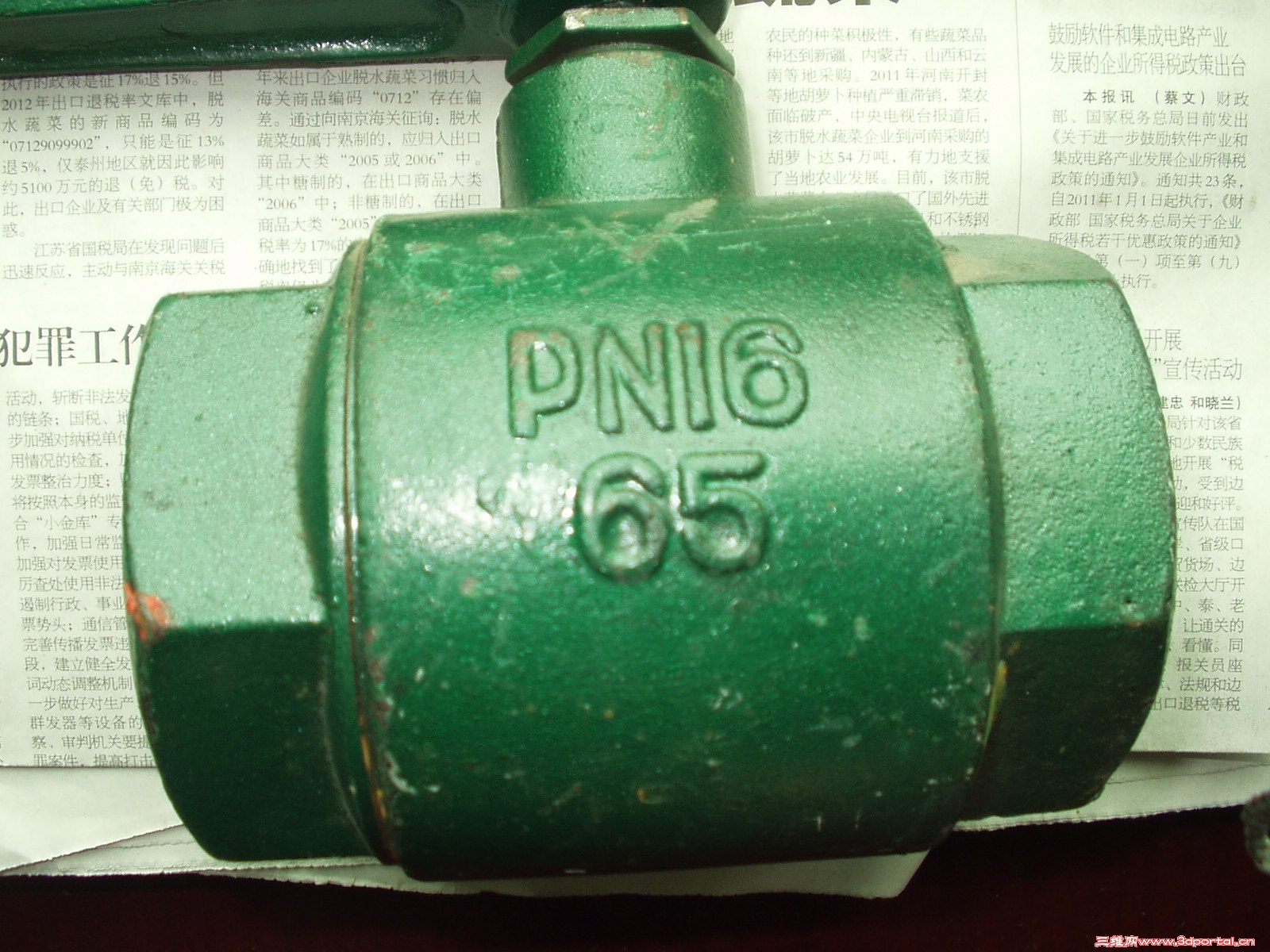

请教下图中的这个管路闸阀上的标记是什么意思?两端的内螺纹是什么螺纹?螺纹直径应该是多大(实测阀口端部内螺纹底径约73mm)?; a. N3 ~& m5 T! n/ i. O0 m; Y

“65”表示公称通径DN65,相当于2又1/2in,内螺纹应该是RC2 1/2的圆锥管螺纹。

( H; @  D8 ]2 I! x' n5 n- XPN16表示公称压力16 bar (1.6MPa),公称直径为65mm。两端螺纹如果是圆柱管螺纹,是Rp 2 1/2;如果是圆锥管螺纹,是Rc 2 1/2
