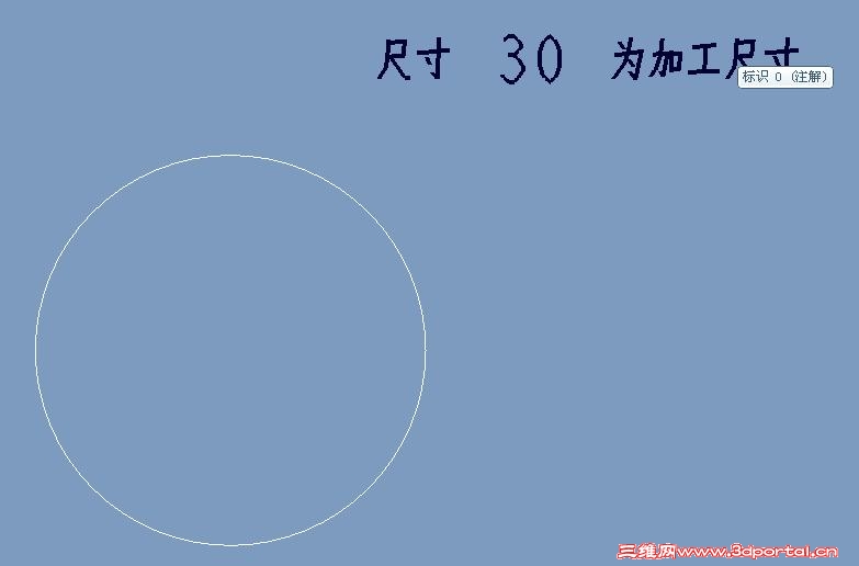

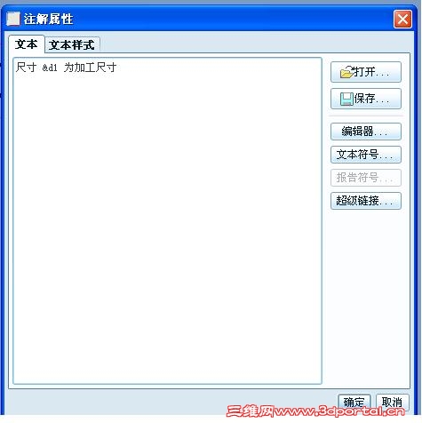

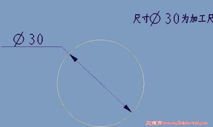

. S9 i+ ^- c+ b' ]1 R9 a在PROE2D图纸的注记中会引用3D上的一个尺寸,为了和3D关连(即3D变更时,注记也一起变更),运用PROE的引用(即&d1),但是引用后,% N# z2 J6 z) k. `$ B4 N4 Q
这个尺寸只能在注记中表示,但是注记里面还必须两边加空格,注记表示了,图纸上就再也表示不出来了,请问大家有没有什么更好的办法,可以2 {) {9 E) e, h' L" k- e( G
使这两个地方都能表示。

发表于 2012-5-15 22:29:12 | 显示全部楼层 来自: 中国广东东莞
先显示尺寸,后写注释关联尺寸试试看。
kevin_pcac + 3 技术讨论
发表于 2012-5-15 23:22:16 | 显示全部楼层 来自: 中国广东东莞
能不能来个例子说说哪里不行??、、 有时候需要重生。
kevin_pcac + 3 技术讨论
