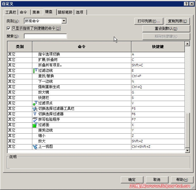

发表于 2012-5-16 11:49:37 | 显示全部楼层 来自: 中国安徽合肥
有很多过滤~~
; h. k3 B9 Q0 Z3 r: e( ?9 J; m0 ^/ N 过滤.JPG
发表于 2012-5-16 11:50:45 | 显示全部楼层 来自: 中国上海
有很多过滤~~
6 y' @* c* L7 B" G2042356
9 B( ?4 B; y* i7 g大隐于市 发表于 2012-5-16 11:49 http://www.3dportal.cn/discuz/images/common/back.gif
6 h: A4 D' N0 n  N* \
是有很多过滤,但过滤是有个总开关的,关了总开关,下面的小的过滤细节就都没用了
