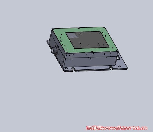

[求助] 已知道一个装配体,怎么做他的包装外壳,是否用模具的办法
发表于 2012-5-16 16:41:59 | 显示全部楼层 |阅读模式 来自: 中国上海
已知道一个装配体,怎么做他的包装外壳,是否用模具的办法# C- b7 W" {1 c) ~
- t! x; g2 j. Z7 y3 z8 @
222.jpg ! Q: c! d' ]1 B: ?" Q" |
) P' t# |, D/ I
" V3 b# w6 S5 q5 a0 j& e& \
. Q/ r  t. J+ X# I装箱 要设计装箱泡面及包装箱。有么有简单的办法
发表于 2012-5-16 17:02:46 | 显示全部楼层 来自: 日本
做一个外壳,然后做集差,然后修圆角,然后分开。。。。。。就可以了
发表于 2012-5-16 22:51:18 | 显示全部楼层 来自: 中国上海
SW自带教程里有做外壳的教程。
发表于 2012-5-17 12:35:48 | 显示全部楼层 来自: 中国山东济南
哪有?来个图片?
 楼主| 发表于 2012-5-18 10:37:36 | 显示全部楼层 来自: 中国上海
图片贴上了啊
发表于 2012-5-18 19:19:29 | 显示全部楼层 来自: 中国贵州贵阳
建议看看帮助中关于压凹特征的使用
