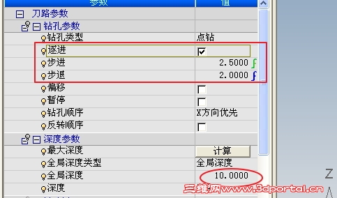

发表于 2012-6-25 18:08:14 | 显示全部楼层 来自: 中国浙江绍兴
问题在于你从未开启分层功能 怎么会有分层那!
$ M9 a' I4 [5 s  T$ `/ q6 X 图像 15.jpg
发表于 2012-7-3 10:50:53 | 显示全部楼层 来自: 中国山西太原
你的设计有问题6 C' Z3 o" \4 ?; F. r, L3 i* |# g" m
和后置没关系G81 不是间歇进给
