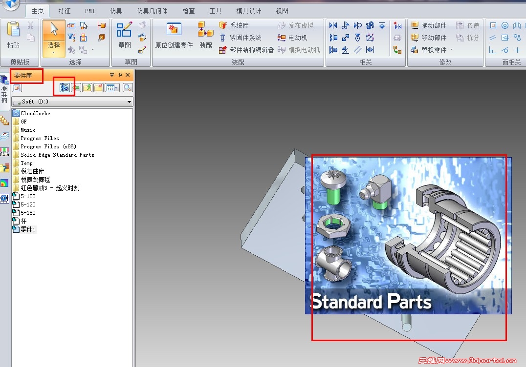

! P: S1 m! u3 o9 b) X8 k Solid Edge的标准件库虽说比较全了,但总还是少一些东东,毕竟大家的需求不同嘛。
! A) p4 r# T( o1 C- k' p 为使教程简化,现在简单做一个零件族文件来进行演示。大家不必纠结于现实中是否有这么个东东。哈哈。
! D7 K- d0 v* u1 ]* G$ q% H 注意:这个零件族主文件设置好族文件后,一定要把它们生成才行,否则在注册到标准件库时会提示出错的。
% n  j3 d$ f7 j0 K1 e5 r$ K+ r4 a 既然是零件族,它必定是一种系列零件,也就是说是属于某种特定类型的,大致相同的,仅仅是某个或某几个参数不同。所以非常有必要把这一个或几个不同的地方的相关尺寸变量用比较易于区分的变量名。
- ?! g; |5 ^8 x+ R
! W3 |% F* [/ O7 D% M注册到标准件库时最好把Solid Edge软件关掉。
3 q8 p% n+ J* e! q' V

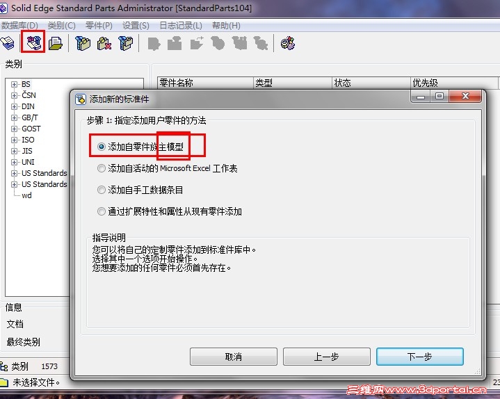

: Z: ~% j2 a5 z2 y+ L注意是“主模型”" k2 N) i5 j. H
添加1.jpg 3 j  r5 i7 t7 L3 _+ b3 \" h
+ x* S" R& J% D( a4 N( ]0 S

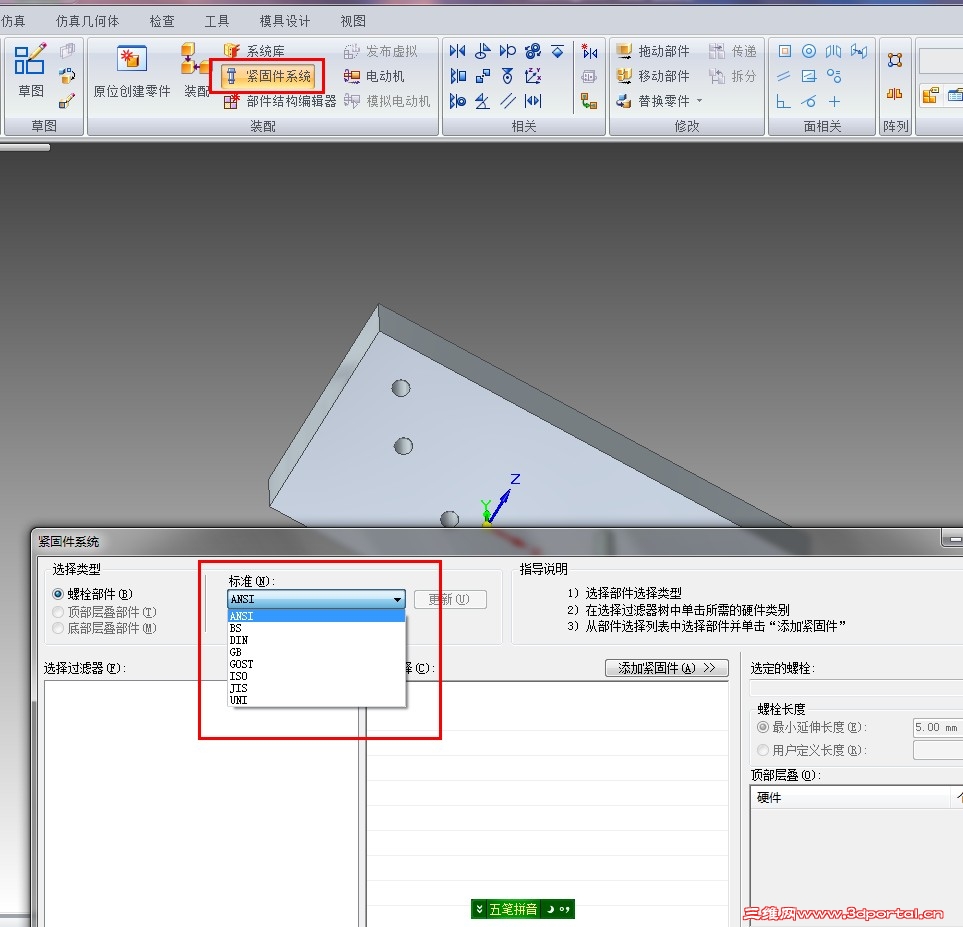

这里可以选择添加到“管道”还是“紧固件”,当然也可以两者都不选。1 {2 o  N- x3 e5 c* W1 Z

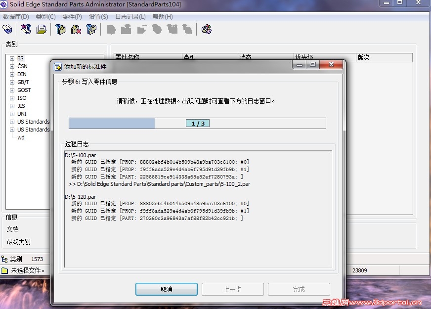

 楼主| 发表于 2012-5-16 22:43:57 | 显示全部楼层 来自: 中国浙江丽水
很快就会注册成功了。
! F6 Z9 x$ m" X0 ?0 |; h( u0 W' I# g 添加3.jpg 6 v! q8 S" v1 u( q

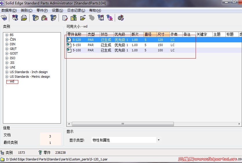

, ^1 L  j% [% U- P4 [$ H6 G
添加4.jpg 6 @4 i& _9 p) f: Y* t

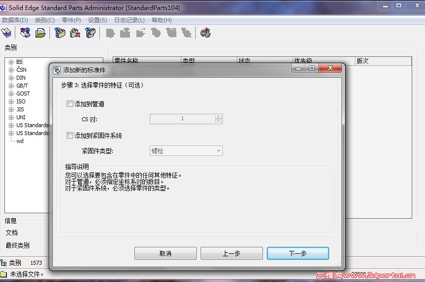

刚才没有添加到“紧固件”所以这里没有。
% a3 S! `) R* \, { 添加5.jpg   ?! I$ z6 \2 j

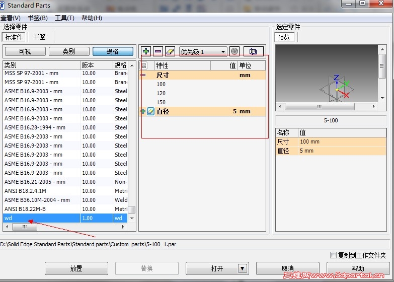

在这里。
+ R0 k3 C; J) B! f6 p2 n! y 添加6.jpg - Q6 j% W8 G8 s. p" t( [% z
