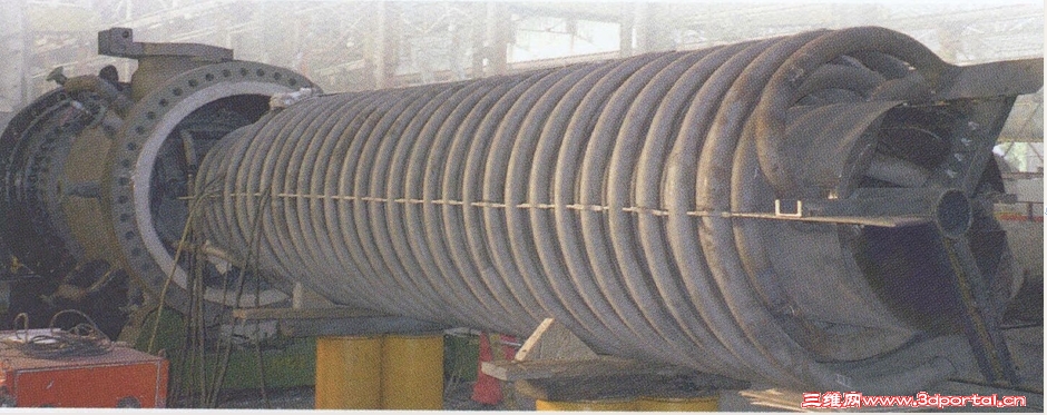

[讨论] 什么设备啊?猜猜看

我看应该是开凿隧道的设备

发表于 2012-5-17 20:26:19 | 显示全部楼层 来自: 中国河北沧州
貌似大型的冷凝器,就是

发表于 2012-5-18 17:39:37 | 显示全部楼层 来自: 中国江苏南通
主体好多盘管,应该热交换类型的设备,外壳上好像还有个人孔盖子,压力应该不算大,个人估计盘管内走蒸汽(热水、冷却水等)加热(或冷却)中间粗的管道流通的介质

发表于 2012-5-18 23:00:34 | 显示全部楼层 来自: 中国河北唐山
本帖最后由 lucklyday 于 2012-5-18 23:04 编辑 ; D  R( X1 n6 a7 {6 I9 t
4 p! k3 C2 d6 z水冷凝汽器运行时,冷却水从前水室的下半部分进来,通过冷却水管(换热管)进入后水室,向上折转,再经上半部分冷却水管流向前水室,最后排出。低温蒸汽则由进汽口进来,经过冷却水管之间的缝隙往下流动,向管壁放热后凝结为水。
1 Q- p# ~7 F+ ]2 C# i7 T4 Y* @http://dl.zhishi.sina.com.cn/upload/18/80/70/1260188070.6787221.gif0 C+ w3 L% B! t" |6 {4 Q
螺旋纽带清洗方法,利用循环水流做动力,变滞流为湍流,有效减薄边界层,清理并预防结垢

发表于 2012-5-19 12:01:02 | 显示全部楼层 来自: 中国河南安阳
化工设备里的冷凝器

发表于 2012-5-30 12:28:18 | 显示全部楼层 来自: 中国浙江金华
换热器之类的东西吧

发表于 2012-10-25 08:32:16 | 显示全部楼层 来自: 中国台湾
是不是鑽掘凍土或河道下鑽掘用的冷凍機械?
发表于 2012-10-25 10:14:43 | 显示全部楼层 来自: 中国江苏无锡
化工企业的设备
