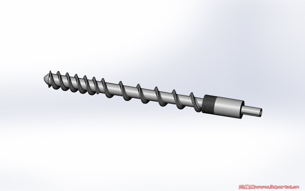

新手上路,请各位指教
SJ150塑料挤出机螺杆.rar

发表于 2012-5-18 19:53:43 | 显示全部楼层 来自: 中国北京
前后螺距为什么不一样?

发表于 2012-5-18 20:32:30 | 显示全部楼层 来自: 中国广东深圳
那个头看上去不是很对
发表于 2012-5-18 20:37:51 | 显示全部楼层 来自: 中国广东东莞
看上去外形比较像,但是螺杆的螺距不是连续变化,只有两种螺距。

发表于 2012-5-21 09:15:46 | 显示全部楼层 来自: 中国广东惠州
楼主的螺距没变,只是最后是双头的。

发表于 2012-5-21 10:08:54 | 显示全部楼层 来自: 中国安徽合肥
螺旋要逐渐变小,要有20比1的压缩。
