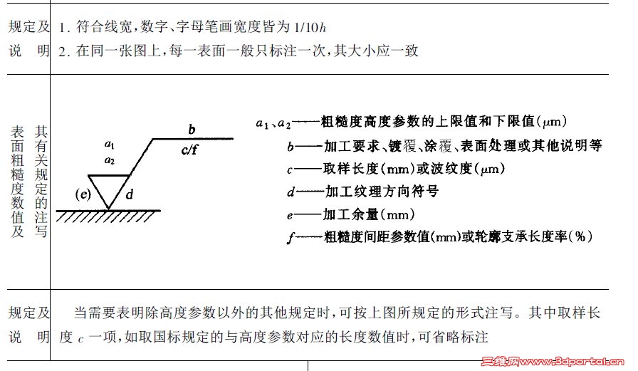

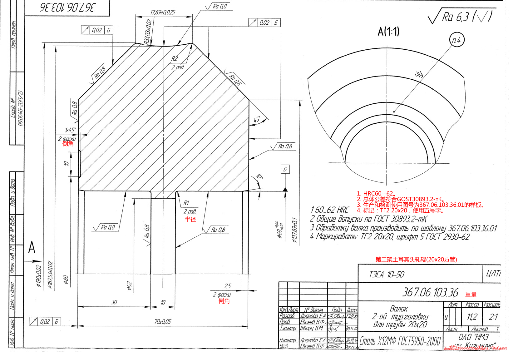

图纸上的光洁度符号是怎么回事?与我们常见的Ra的光洁度有区别吗?谢谢!

楼上的图纸应该是俄罗斯的,可以等同我国的Ra。
1 N0 s& l; Y2 ?' ?& P5 ], f% XPS:我们的做法是明确零件的功能,特别是哪些面需要用于装配等,因为要转换意义也不大。
发表于 2012-5-18 19:59:09 | 显示全部楼层 来自: 中国广东东莞
我国是默认粗糙度(光洁度)符号为Ra,所以不写出Ra。是Rz时则要注明Rz。所以楼上的标注方法与我国相同。

那个根号可以看做没有吗?谢谢! 3# tangcarlos3d
发表于 2012-5-18 20:20:15 | 显示全部楼层 来自: 中国陕西商洛
"根号"应当是去除材料标记.
 楼主| 发表于 2012-5-18 20:24:19 | 显示全部楼层 来自: 中国辽宁大连
谢谢!一语中的!茅塞顿开 5# 大奔

. ]+ R' t2 o; e. ^- d详细你可以参考国标GB/T131-93《表面粗糙度代号及其注法》。
