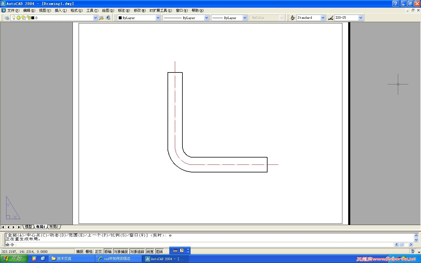

比方收一个三维的圆柱体和一个三维的弯头,或者可以说是一个cad中拉伸的管子
- p( Y6 z& b+ j8 Y  S在布局空间用solprof命令生成二维图的时候,中心线没了,如何自动生成这个中心线!
发表于 2012-5-19 19:23:56 | 显示全部楼层 来自: 中国辽宁
没有办法,只能在编辑二维视图时添加
发表于 2012-5-22 08:08:09 | 显示全部楼层 来自: 中国山东青岛
