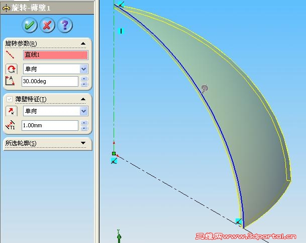

[求助] 如何展开12瓣球体
发表于 2012-5-19 11:21:01 | 显示全部楼层 |阅读模式 来自: 中国甘肃兰州
0.jpg % T$ B$ x: n! i) p
/ [% h& G8 [% U# ~) J+ x
附件是一个半球体,分割为1/12分之一。+ m, W  w% D, [1 k( V/ B: E( ]5 u$ w
请问:用什么方法对图示结构进行展开。9 X9 F) y' o3 v( `; K
谢谢。, i  \: O* |7 L0 C% ^( L
0 L# l9 h3 r7 {* \6 {6 J5 h2 ` 零件1.zip (41.28 KB, 下载次数: 6)

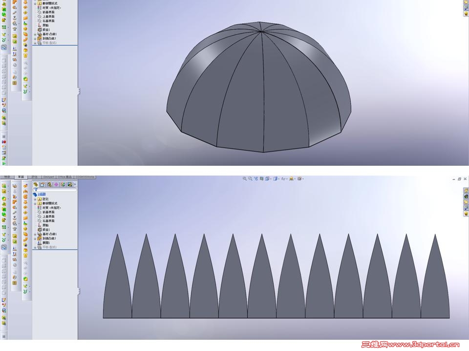

发表于 2012-5-19 17:07:44 | 显示全部楼层 来自: 中国台湾
' x8 Q; [  j' Q. G
2 m; j+ `* \9 n, V" l% _用其他軟體比較快吧
" m1 `& M9 ^3 l( \9 q6 f5 P0 B( ]! O; ?* _
我發錯了,以下沒辦法刪,所以下當消遣看看就好
111.zip
314.62 KB, 下载次数: 34
发表于 2012-5-19 17:48:49 | 显示全部楼层 来自: 中国浙江嘉兴
5楼的朋友,向你学习了。

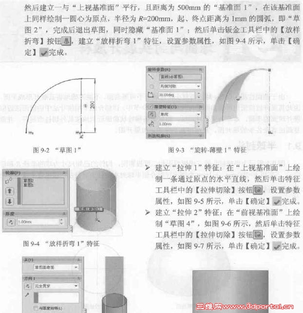

 楼主| 发表于 2012-5-19 19:37:44 | 显示全部楼层 来自: 中国甘肃兰州
5# hero522 " p  f9 m% b# }1 `6 l7 @$ i2 b% d# @& |
( }! L+ N! R) h6 q4 @  a( x( R' A
% h$ E8 J2 V, D/ w7 j6 z! k, B" P谢谢高手回复。思路与三维钣金展开放样及实例:SOLIDWORKS应用相同。
/ w& X. @* W+ V$ z! E7 O2 @
# B/ S& h8 p6 c. }+ V 0.jpg 0 T" r4 ]/ k/ q; H1 z
. f* I; ?4 ]! J2 F1 A* I; H& V技巧更有特点。需进一步消化理解。
 楼主| 发表于 2012-5-19 19:42:31 | 显示全部楼层 来自: 中国甘肃兰州
楼主的模型展不开的。要用冲压插件才能展开。4 a5 j  x! |" G) }$ r: n% g
licoolicoo 发表于 2012-5-19 17:49 http://3dportal.cn/discuz/images/common/back.gif
% X/ M6 ^& n7 K, J6 I# g3 O
2 Z7 J9 p1 r6 q: E" \, d
Solidworks有冲压插件吗?3 k1 B& [* u5 \
这种本帖所示结构的展开,是不是用UG才能解决。谢谢。
