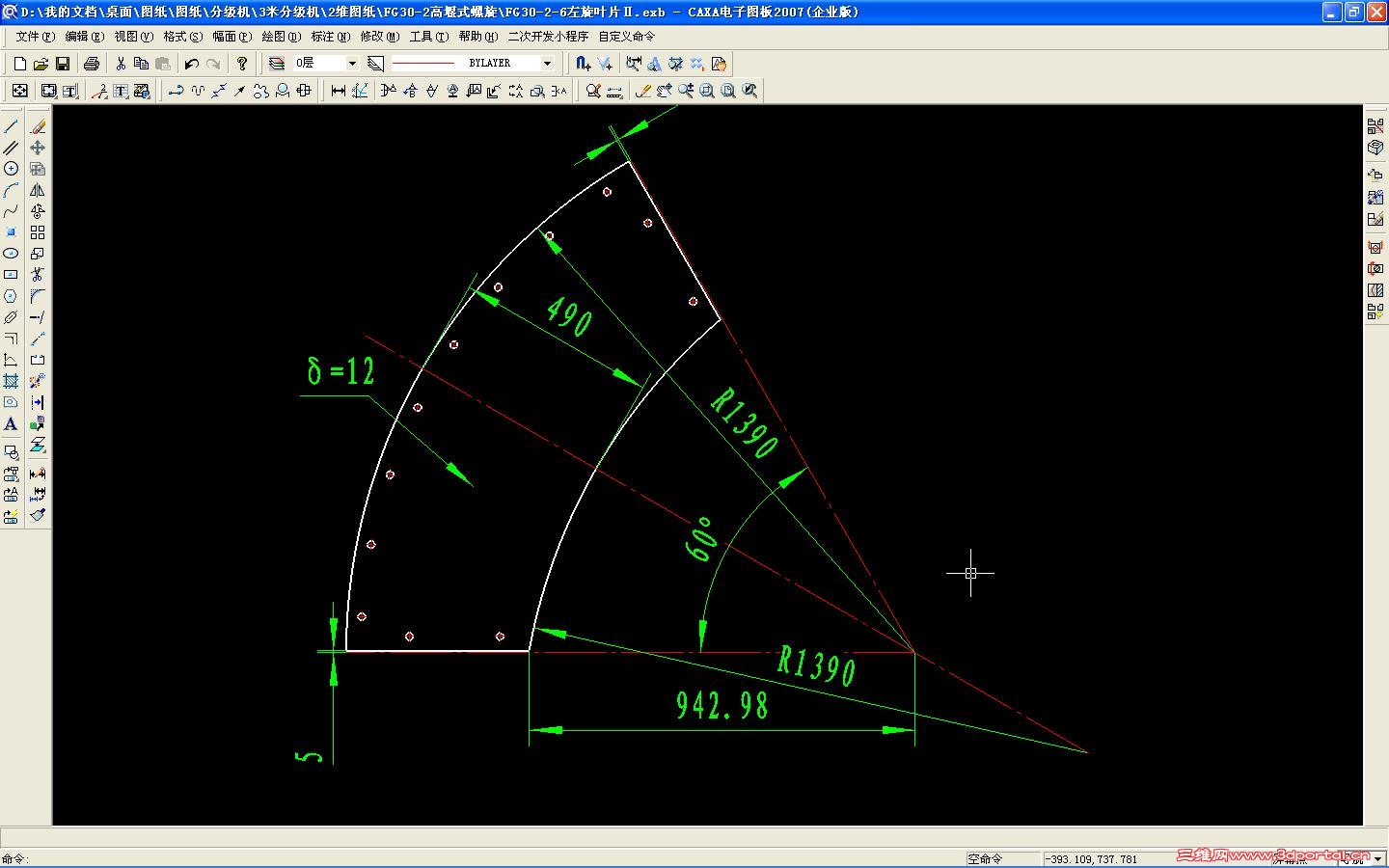

[求助] 不同心螺旋叶片如何话?螺旋高手来帮看下
发表于 2012-5-19 15:11:15 | 显示全部楼层 |阅读模式 来自: 中国山东
如题不同心直径相同的螺旋叶片如何用SW画出来?同轴的 会。。。
 楼主| 发表于 2012-5-19 15:33:28 | 显示全部楼层 来自: 中国山东
自己顶!!!求高手帮忙呀。。。同直径不同心的叶片。。
发表于 2012-5-19 15:44:19 | 显示全部楼层 来自: 中国广东珠海
本帖最后由 fsjt 于 2012-5-19 15:50 编辑 * {" Y" y: ~2 C: X
. p" D+ @( C4 \按要求,做两条螺旋线,改为套合曲线,再用放样做,用钣金做可展开,明吗?.......

您这个是做同心得吧?我用不同心做完因为螺距和直径都是已将得钣金放样出来得就是一个平面得了没有螺旋呀?还是我那地方做错了那??求解!

你这个是选矿用螺旋分级机的叶片,以前有人做过并发表过的,你站内搜下

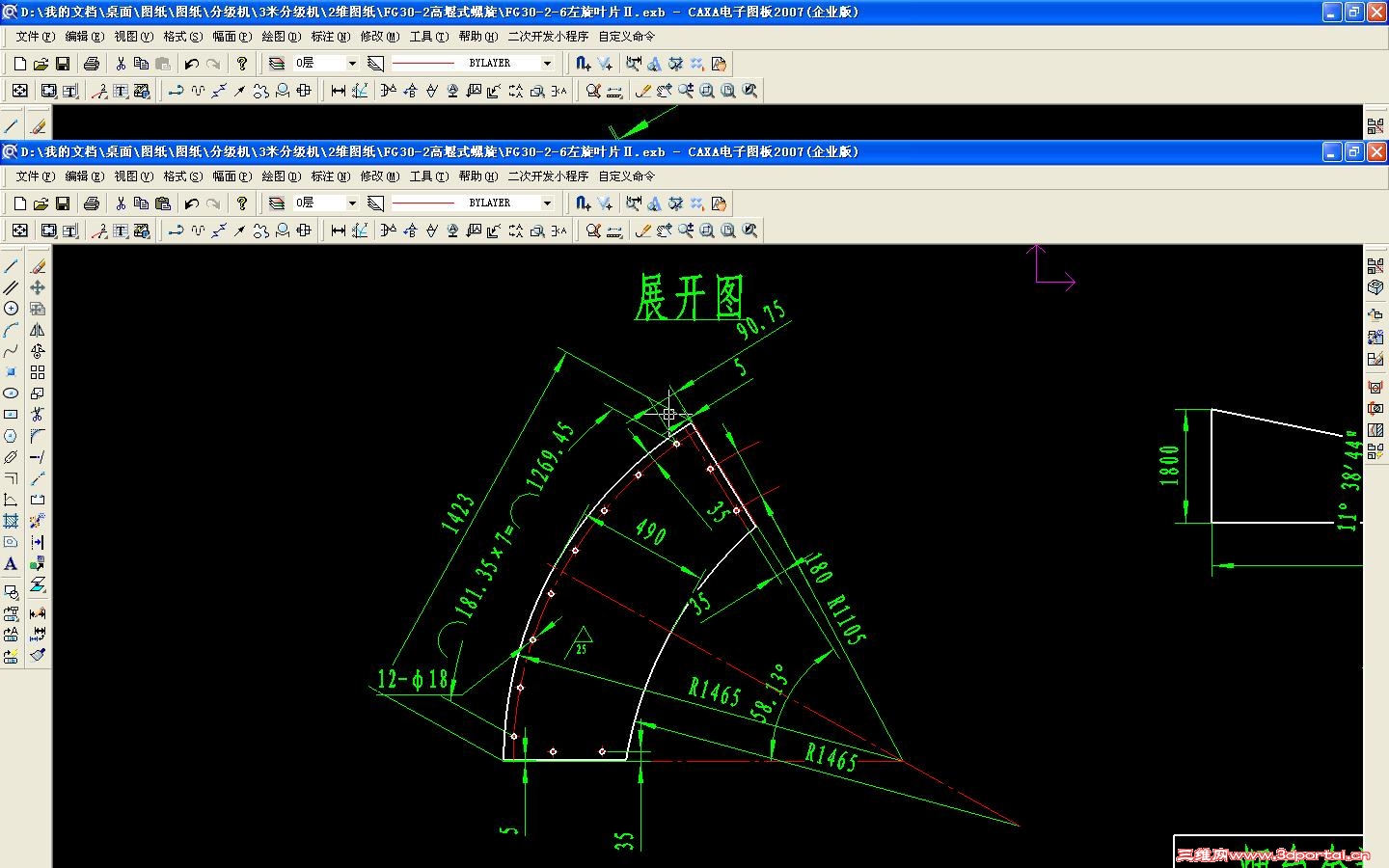

请问你这个3米的分级机螺距是多少,是1800吗) A5 N/ z; b3 l4 f' D9 [  P
& h! \/ d3 y" p& O1 Z1 {
发表于 2012-7-18 18:12:17 | 显示全部楼层 来自: 中国山东烟台
另外如果按照你这个1800螺距。这个展开图的外径本身就是错误的。
发表于 2012-7-19 22:17:51 | 显示全部楼层 来自: 中国山东烟台
试了一下基本上差不多
