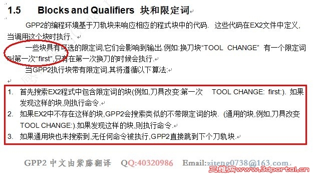

发表于 2012-5-19 16:11:41 | 显示全部楼层 来自: 中国浙江杭州
这好像是个变量表达方式,当条件满足时转行输出%,M01

发表于 2012-5-19 16:20:58 | 显示全部楼层 来自: 中国广东东莞
最近下载了一个后处理,慢慢研究GPP2的结构,有这么几句
7 B. [9 }4 l+ ^3 s% V1 G...............
4 U# G/ ]9 k7 R- y; {TOOL CHANGE:8 K6 T3 V: ?( |. g. _$ |( Y
IF (QUALIFIER_NAME == "first")2 U6 K" ?3 X( Y; k
OUTPUT $ " %";. W$ F5 t2 ]  o# N& {3 y
OUTPUT $ " M01" ;
% I0 |8 ~2 G4 L3 j................
8 J7 O, G  ^. E0 ]其中的
- \2 j' a3 g  d0 FIF (QUALIFIER ...
( }! l9 K/ [- x" a# iwlt369 发表于 2012-5-19 16:02 http://www.3dportal.cn/discuz/images/common/back.gif
" M5 q6 b" z. U5 `$ k2 h7 J" ]* V- \$ N+ u
"QUALIFIER_NAME"意为预设名, 此乃自定义, 随便阿猫阿狗均可.) ]" r2 P1 J: U) R
  V& M  L# K5 ^: _( M$ a
( ]! ?1 ^3 l( X( y, j: I, f/ X  P当"阿猫阿狗"为首次怀孕, 则生下"%" 和"M01"!
参与人数 1三维币 +10 收起 理由

发表于 2012-5-19 17:12:51 | 显示全部楼层 来自: 中国广东广州
GPP2的帮助文件其实讲的非常详细了.
5 j7 Y2 W7 r8 P: a' j' U- s 未命名.jpg

发表于 2012-5-19 17:14:47 | 显示全部楼层 来自: 中国广东广州
同时还有个限度词叫  ON+ t6 m- z: `1 R( ^0 O
也是代表第一次,或者是状态打开这样的意思.' p# t4 c; n2 C  U
9 e' f$ I- \2 [& P
