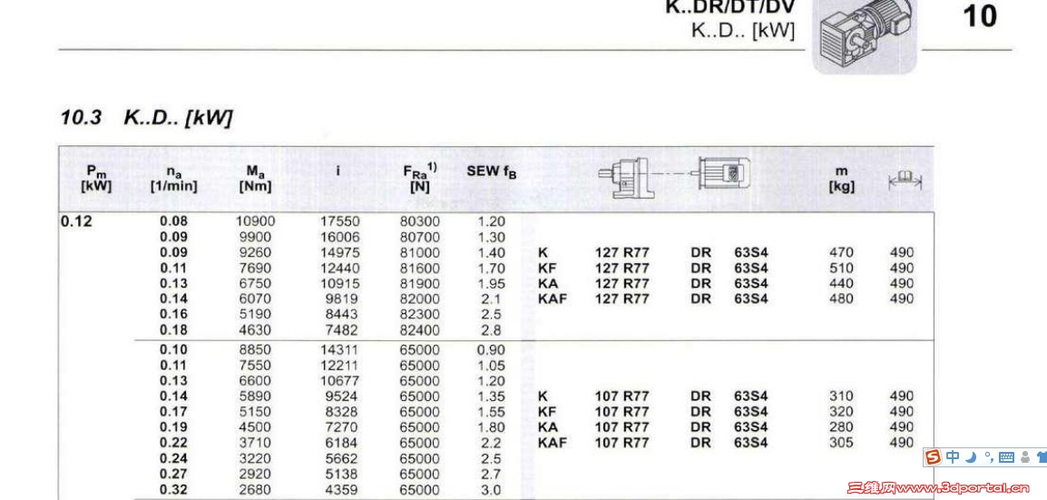

[已答复] 如图,这个是减速机的最大许用输出扭矩吗?
发表于 2012-5-19 21:22:11 | 显示全部楼层 |阅读模式
& [. o# @+ C! h, u$ K5 q: s( R
7 l/ o3 Z7 B1 n- ^- |- L( g3 F* ^ 2.jpg 1.jpg

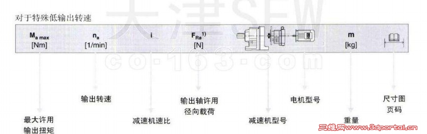

# l3 N5 R% b6 v# q! s如图所示,这个是从减速机样本上截的。第一张图上说Ma  是减速的最大许用输出扭矩,这个值是在输入转速为一定值(1400rpm)时的输出扭矩。如果减小输人转速,输出扭矩会增加么?
发表于 2012-5-19 22:03:36 | 显示全部楼层
减小输入转速,在其他条件不变的情况下,也就减小了输出转速,看样本就可以知道,输出扭矩会增加。
hero2006 + 2 积极参与
发表于 2012-5-19 22:09:21 | 显示全部楼层
但是有一个条件:那就是齿轮的轮齿强度要足够才能达到。
hero2006 + 2 技术讨论
 楼主| 发表于 2012-5-19 22:59:57 | 显示全部楼层
3# tangcarlos3d 3 G0 D$ R: ~  E. g% Z; T6 W
和输出轴的最大承受扭矩也有关系吧
 楼主| 发表于 2012-5-19 23:00:55 | 显示全部楼层
2# sh_mrhg * _+ ~2 H+ R  @, w, v+ }4 b$ {
那如果超过这个值,会对使用寿命有影响吧,有多大影响呢?》
发表于 2012-5-19 23:02:50 | 显示全部楼层
3# tangcarlos3d
" V8 L& ]  L" R9 @; H和输出轴的最大承受扭矩也有关系吧
" _) c( |/ r3 Rxiangmengsuifen 发表于 2012-5-19 22:59 http://www.3dportal.cn/discuz/images/common/back.gif
1 g( z5 Z/ w4 M是的。但轴的强度一般比轮齿的强度要高一些,所以轮齿决定最高输出扭矩。另外键的强度不够也不行。
hero2006 + 2 技术讨论
发表于 2012-5-20 09:25:06 | 显示全部楼层
从功率P=FV可以看出,当转速n减小时,速度V也减小,此时只有F增大同样的倍数功率P才能保持不变。这时传递的扭矩才会增大。但一般情况下,转速降低,功率也跟着减小,传递的扭矩是保持不变的。变频调速就属于这种情况。
hero2006 + 3 技术讨论
发表于 2012-5-20 09:31:34 | 显示全部楼层
因为是带电机的减速器,电机的输出扭矩有一定的曲线图,在某些速度情况下,输出扭矩稳定和最大,不在这个范围内的都下降一些,而厂家给出的减速器的最大许用扭矩即为最大,变化速度不会增大扭矩,可能会保持或降低。
