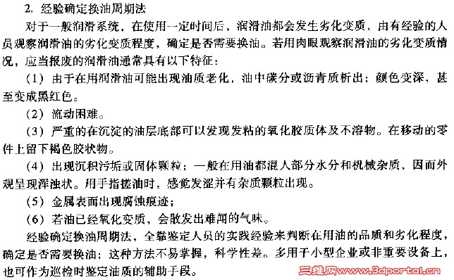

一般新设备,尤其是带减速机的设备,使用一段时间需要更换润滑油,请问更换后的润滑油经过过滤后能否继续使用呀?
发表于 2012-5-20 18:33:22 | 显示全部楼层 来自: 中国山西太原
如果油没经高温变质,没渗入水分或起反应的介质,过滤掉机械杂质后仍可继续使用。不过,过滤机是有过滤精度的,大的过滤掉了,微粒还可能存在,要求较严格的场合最好还是换掉。

发表于 2012-5-20 20:05:06 | 显示全部楼层 来自: 中国广东东莞
只要没有变质和清洁度达到要求可以重复使用。

发表于 2012-5-22 11:03:29 | 显示全部楼层 来自: 中国上海
设备的润滑油更换,不仅仅是因为有固体杂质,主要应该是由于油的品质变坏。所以换下来的油,只是经过过滤的话不应该重新使用。
