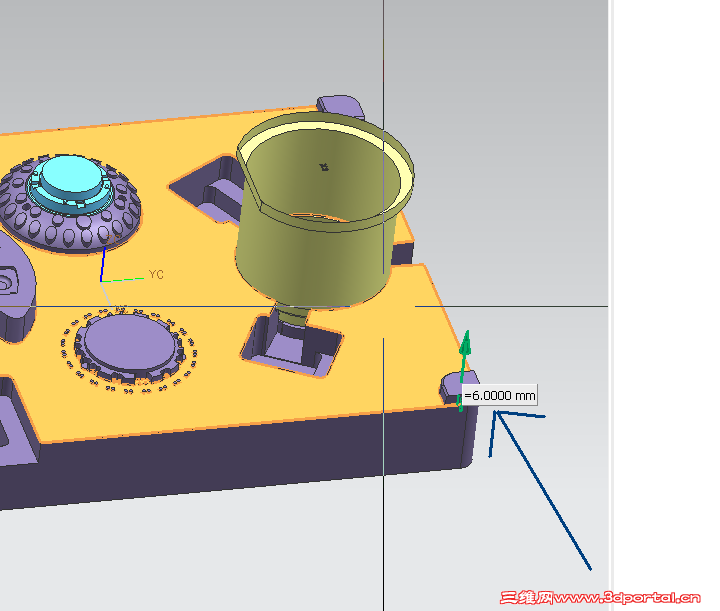

[求助] 我做的这个虎口会小不?
发表于 2012-5-20 19:50:46 | 显示全部楼层 |阅读模式 来自: 中国广东深圳
模仁是330X250X50的有经验的告诉一下8 A9 Y; S& i$ b0 K+ Z, J4 h+ Y$ s

高度6MM也是可以的,最好能取10mm。

! |6 Q  Y  i- w# d0 Q' @8 W谢谢你的回答。。当时外挂的尺寸没有改。所以就做了。
