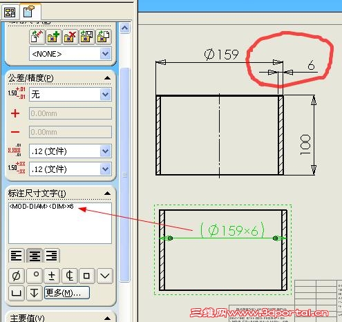

! W; W, Q1 ~- f" V) `8 X0 w8 l. T& Y/ T现在可以做到的步骤$ J0 o9 c5 K5 m1 H0 z% R
SW给出的<DIM>159--再手动填上6+ r; R+ h) ?9 Z
试了方程式没有成功。连接也没有成功。
# G& a, a* `0 A目标需求,有什么方法。
/ x3 h+ I# O$ D9 y8 m, X不用手动操作,自动标注为φ159×6
( b$ N& m, I* U6 j: E3 _谢谢。6 {) A6 b$ ^2 u. ^

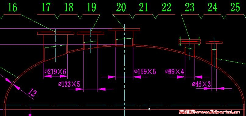

在压力容器接管的标注是这种标注方法。$ a9 C& W( a; l6 c
φ159×6

发表于 2012-5-21 10:22:08 | 显示全部楼层 来自: 中国辽宁盘锦
应该可以做到,如果的你的特征单一就是外径X壁厚,二次开发,让第一个结果显示成你需要的第二种

看来只有SW API方法才能解决,其它方法是不可操作的了。
