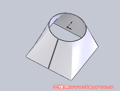

请看下图:
GS.GSH.FE.261.003.03.01 吸尘口主体.zip
281.56 KB, 下载次数: 32

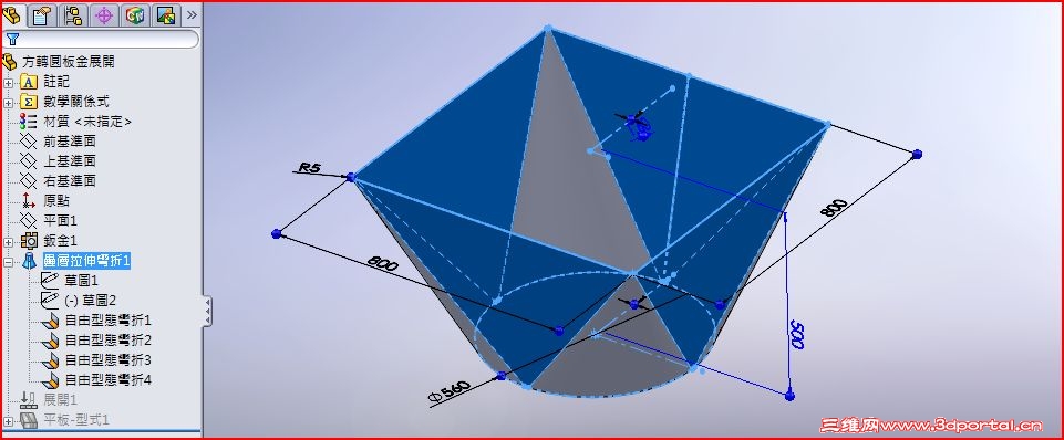

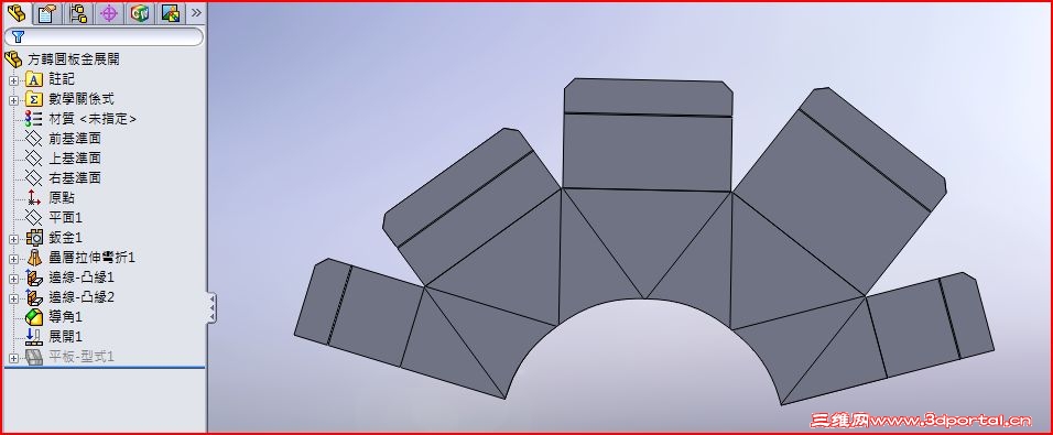

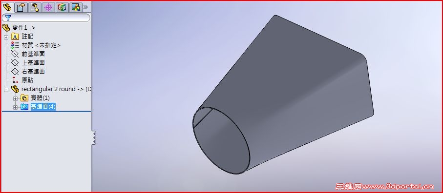

发表于 2012-5-21 22:59:06 | 显示全部楼层 来自: 中国台湾
如圖1要建立上部有難度,建議使用圖2方式- k4 h) G  j" q0 Z5 M
2 G( v  Y: X: U/ s
圖1
圖1
圖1
8 N- O2 G7 Y! T% P! Y. Y
圖2
圖2
圖2# X6 {5 q( E  j" l, Z

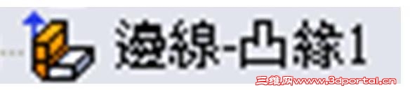

发表于 2012-5-22 08:53:29 | 显示全部楼层 来自: 中国上海
上面部分用边线法兰做可以吗?

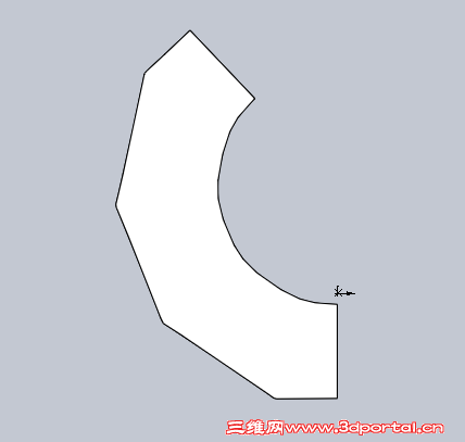

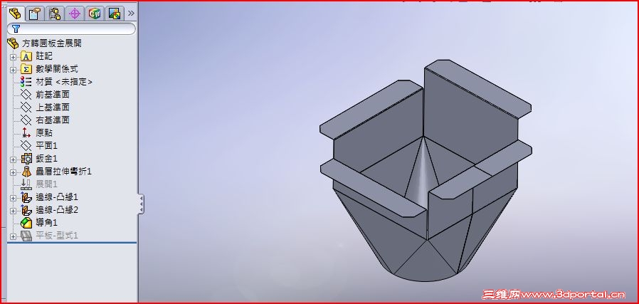

发表于 2012-5-22 09:13:31 | 显示全部楼层 来自: 中国台湾
* a9 o% c2 y3 a% J8 V5 h1 j# l3 E) n0 v+ a9 X
上部用 簡報1.jpg / z3 m7 r! C8 F" [- S$ ^- w: e
SW2008 55.zip (847.87 KB, 下载次数: 34)
