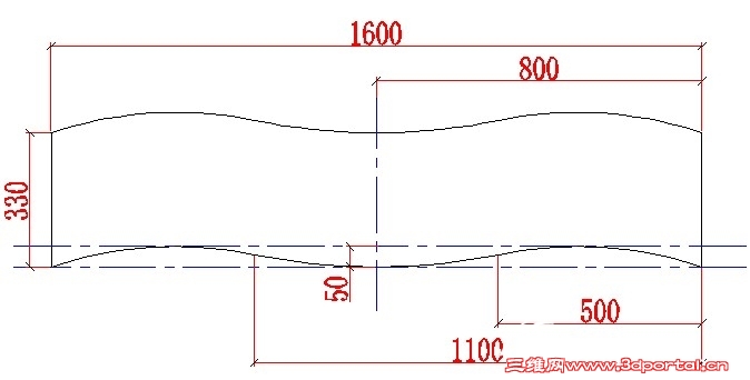

如图示 :已经给出已知尺寸,三个圆弧相互相切以及和辅助线相切,求三个圆弧的半径等于多少?要求用CAD标出圆弧半径,保留做图轨迹

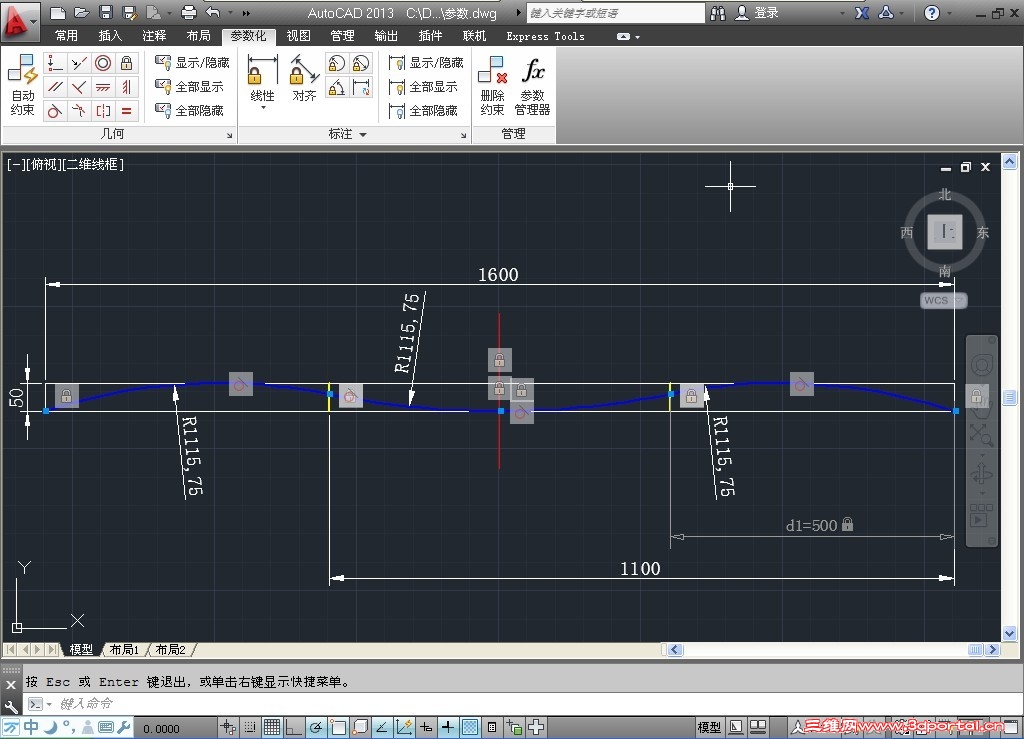

发表于 2012-5-21 17:06:23 | 显示全部楼层 来自: 中国广东汕头
直接用AutoCAD里面的参数化功能,得出半径1115.75。

发表于 2012-5-21 18:12:09 | 显示全部楼层 来自: 中国台湾
依所标示应是大圆(中)切二小圆且相切点落在500的线上
2005llnn + 5 技术讨论
发表于 2012-5-22 06:27:53 | 显示全部楼层 来自: 中国辽宁
楼上说得对,300尺寸就是描述中间大圆与旁边小圆切点位置的.5 l: ~" M3 J" H3 W: U
另外,题目中"保留做图轨迹"这句话很关键,说明本题目要求用轨迹法作图.

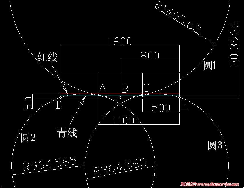

解题方法
* D+ I9 q8 F% T9 \- `8 A2 l7 P4 e" g$ d采用一种新方法精确选点法CAD难题9 y2 l' Z# P9 `: M: `! t
2 ]( q1 J0 `* j+ f( V, F
( ^; \6 h' N% K1 d+ k. X
1、按图水平作一条青线,通过交点ABC作出圆17 h& Q% a/ n* a! ~. S0 X+ f
2、通过交点D及相切红线、相切圆1作出圆2- y* ]2 p7 d; Z- b7 v! o
3、通过交点CE及相切红线作出圆3
7 U0 A( q) ~/ {4、标注出圆2及圆3的半径。
9 c3 |/ k! a) f$ \) O9 {5、根据圆2及圆3的半径大小决定向上或下向移动青线的数值,重复进行上面步骤作出三个圆。
! Y: |; d" n4 g6、当圆2及圆3的半径数值一样时,题就解出来了。& W2 w2 E0 g; Z/ Z
7、在一定精度范围内,得到的各圆半径数值与理论数值是一样的。

发表于 2012-5-24 14:10:12 | 显示全部楼层 来自: 中国江苏无锡
学习了,谢谢

3楼的约束,做出来的尺寸好像不对,做出3个圆相等了
& `2 \6 J6 v) p; ]$ T* `. k$ C
10楼的正确
