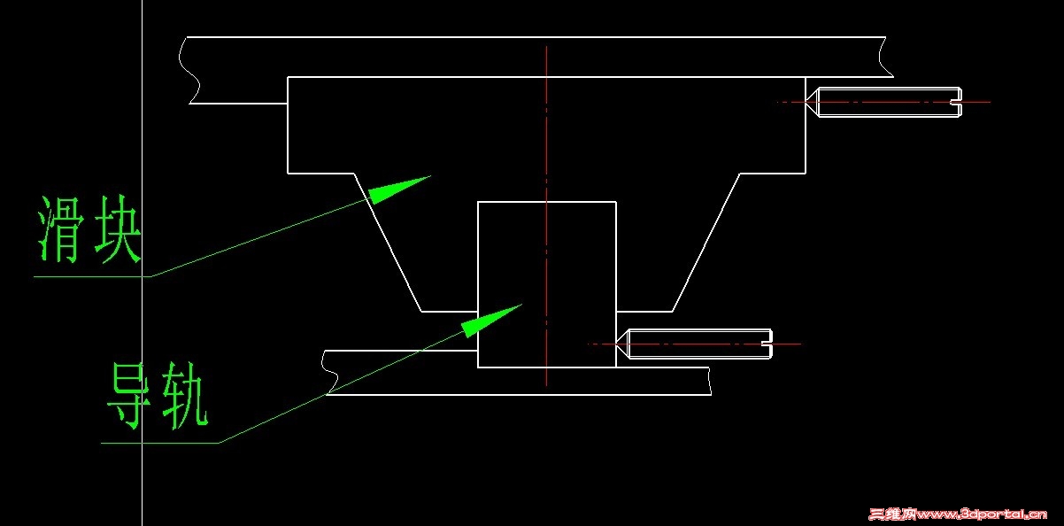

[已解决] 如图 直线导轨副导轨和滑块一定要用顶丝顶紧吗
发表于 2012-5-21 21:49:20 | 显示全部楼层 |阅读模式 来自: 中国辽宁沈阳

将导轨靠一边是为了消除可能的定位移动,从而影响运动精度。

发表于 2012-5-22 08:32:54 | 显示全部楼层 来自: 中国山西太原
顶丝顶紧是为了消除间隙对导轨运行的影响,可提高导轨的运行精度。

 楼主| 发表于 2012-5-22 08:42:32 | 显示全部楼层 来自: 中国辽宁沈阳
如果精度要求不高,是不是可以不用顶紧??
发表于 2012-5-22 08:51:58 | 显示全部楼层 来自: 中国湖南岳阳
直线导轨的定位方法有三种:压板固定、紧定螺钉固定、楔块固定。- O% m& R; [; s8 g; v
当定位精度、刚度要求不高时,可以直接用螺钉锁紧。
plc + 2 技术讨论
 楼主| 发表于 2012-5-23 14:28:58 | 显示全部楼层 来自: 中国辽宁沈阳
我选用的导轨长度300,滑块只需要滑动50-70mm,有震动,但是我没有用顶丝顶紧,因为设备对导轨精度没有要求,只需要滑块能移动即可。
发表于 2012-5-24 15:20:54 | 显示全部楼层 来自: 中国重庆
那应该可以不用锁紧  P2 M$ N) H) J
是否需要打个销子?
plc + 2 技术讨论
发表于 2012-6-12 13:37:52 | 显示全部楼层 来自: 中国山东青岛
一是保证安装精度,增强刚性,防止长时间运动后,导轨和滑块相对位移。4 P4 `6 \+ a) B: g
看你应用的场合,有时候是不需要的!

发表于 2012-6-15 20:28:12 | 显示全部楼层 来自: 中国广东深圳
一般直线运动的部件各自都已经有了导向的东西,导轨只是用来做个承托,这时可以不用顶,也不用定位,如果运动的部件没有导向装置,运动件可能发生偏斜,这是最好是有定位的。

发表于 2012-7-4 14:47:30 | 显示全部楼层 来自: 中国福建莆田
我们这边超简单,导轨先不锁紧,然后用手推零件,然后看顺了 在锁紧。5 E8 M5 |7 N# ?* L
这个也就适用于普通精度,好精度的应该要顶

发表于 2012-7-4 16:17:10 | 显示全部楼层 来自: 中国上海
也可以 单边打销钉

发表于 2012-7-4 22:06:11 | 显示全部楼层 来自: 中国广东汕头
还是要看你的导轨工作的地方,像只用于一般导向滑动作用件的话,我就觉得没必要做什么顶的结构,直接锁上去了就行了,+ J+ U; W$ ~- @- O, @( P
就像现在涂布机上放卷上用到的纠偏一样。但同样的用到涂布头上,一般都会加压块固定

发表于 2012-7-6 08:03:39 | 显示全部楼层 来自: 中国江苏苏州
单滑轨一侧打销钉,双滑轨内侧打销钉。

发表于 2012-11-22 10:27:13 | 显示全部楼层 来自: 中国江苏苏州
不是每个顶丝都要拧紧的,我们用这种来调导轨的直线度。

发表于 2012-11-23 13:42:47 | 显示全部楼层 来自: 中国浙江台州
貌似导轨顶丝用来调导轨直线度,滑块顶丝顶紧是为了消除间隙对导轨运行的影响

发表于 2012-11-24 00:43:41 | 显示全部楼层 来自: 美国
怎么能不顶呢!!
% Y" S" N4 S1 B% b导轨不加顶丝会造成直线度下降,磨损会不均匀,以后想调整回来就难了,加上负载的问题,常用导轨有这样矩形的吗?一般都是梯形的或三角的吧。9 n5 H( }8 x7 z  [
不顶不行

发表于 2012-11-26 19:24:12 | 显示全部楼层 来自: 中国江苏南京
wjk8399 发表于 2012-11-24 00:43 static/image/common/back.gif: J( L! m7 L0 `4 A1 n# `- X
怎么能不顶呢!!% }, t* U; y; G6 Y$ u$ C! D, [
导轨不加顶丝会造成直线度下降,磨损会不均匀,以后想调整回来就难了,加上负载的问题, ...
$ I3 }( Y1 z2 {3 U9 d请问各位大侠,采用楔块固定的方法时,楔块角度是多少,导轨较长,我采用的角度是25度,不知道是否由于加工原因,有时楔块甚至碰到滑块,修起来又很麻烦,谢谢!
发表于 2012-11-26 23:10:25 | 显示全部楼层 来自: 美国
http://www.elant.cn/dgqk/pro_966.aspx
$ k* n0 a: q1 {; `8 S, r请参考标准工业化的安装形式,多看看总是有好处的。& n% E& L% o# {' C: q3 e) T* S8 R
如果如你图示的话,最好的可能是顶面接触,如果使用调节垫片的话,导轨的左侧可能接触起导向作用,最差的可能是只有顶面接触,两个侧面有不均等的间隙,无法精确导向。
: E6 I  ^* S" l) s' U在工业机械上,这样的导向并不能达到母机的效果,如果你们仅仅是做个样子,倒是无所谓了。那样的话,不如采用气缸直接带动更省事了。

发表于 2013-4-19 06:15:28 | 显示全部楼层 来自: 中国浙江湖州
TKG-09 发表于 2012-5-22 08:51 static/image/common/back.gif. z6 A: H1 ^6 b0 X( T& {, m  x/ H' {
6 r- H7 i; R) F" Z当定位精度、刚度要求不高时,可以直接用 ...
- W) g- ]) o; L3 d$ _. v5 ETKG-09 大侠能不能分别给出示意图呢
发表于 2013-4-19 06:17:57 | 显示全部楼层 来自: 中国浙江湖州
zhangzhang 发表于 2012-11-26 19:24 static/image/common/back.gif
* A- g3 W( h+ x' D" m8 ?' N$ J请问各位大侠,采用楔块固定的方法时,楔块角度是多少,导轨较长,我采用的角度是25度,不知道是否由于加 ...
8 Q8 v+ v* [# d8 _# c$ M4 t2 v  @/ f楼主可以开腰型槽调节楔块之间的间隙的
