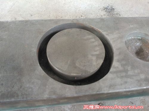

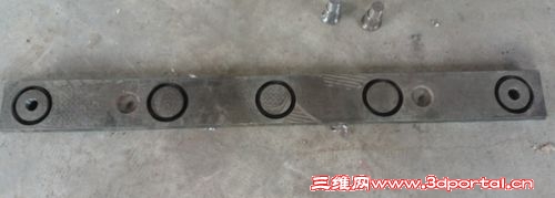

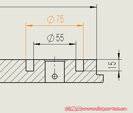

紧急求助,关于平面环形槽的加工,材质为45#钢,具体尺寸没有要求,目前有一铣床,现求加工工艺及刀具选择。。。
1 [' j# q( }0 i3 c2 r如图:

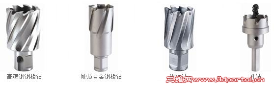

有合适的套料铣刀最合算。虎钳夹紧,直接加工。经济效率高。
虎强 + 5 技术讨论
发表于 2012-5-22 17:38:41 | 显示全部楼层 来自: 中国山西太原
用钢板钻(也叫套料钻)加工最合适,请与如链接联系,若现成没合适的可订做。' Y8 s4 [& i( K' Z! U1 L( r* ?
http://www.ch-tools.com/products_index.html?bdclkid=bQCEJbrG0kcz1GinHZCVRHJgmYAK0gsD-EoTuIHE-LbPVvsU3J

10mm的两刃立铣刀可以加工,但加工效率应该不会很高。
