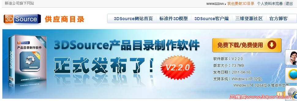

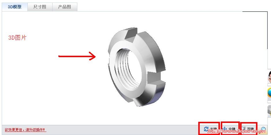

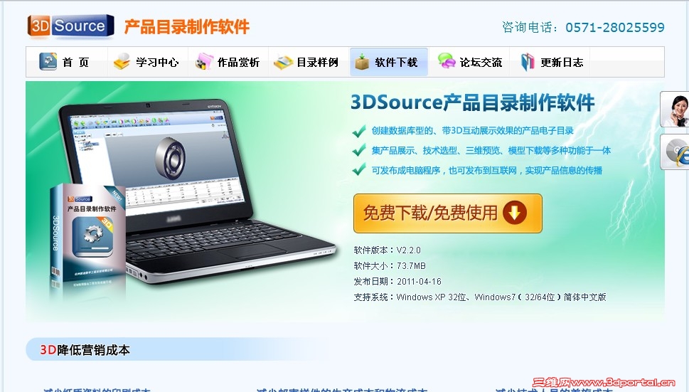

发表于 2012-5-22 17:10:36 | 显示全部楼层 来自: 中国安徽蚌埠
有知道的吗?, g* o' B7 l) a- O6 x0 l& E% F
多言 发表于 2012-5-22 16:52 http://www.3dportal.cn/discuz/images/common/back.gif
- m2 h9 u0 d/ t+ f3 i& z9 l2 O8 z好像新迪在线资源有这个软件,制作3D图片可以旋转、移动、缩放观察……7 Q% \! w8 }* P7 a, i
链接:http://ecatalog.3dsource.cn/download.html
发表于 2012-5-22 17:19:48 | 显示全部楼层 来自: 中国上海
好像新迪在线资源有这个软件,制作3D图片可以旋转、移动、缩放观察……- s* `! n  W  S) y$ i6 `+ Q7 m
链接:http://ecatalog.3dsource.cn/download.html2 a, y9 B- H0 \$ Z2 [) y5 j' P) M0 R
wwwzzzvvv 发表于 2012-5-22 17:10 http://www.3dportal.cn/discuz/images/common/back.gif
5 [8 E: c" z- o' z0 E, ?+ f0 h这个软件我试过了,不能免费使用的。
