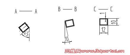

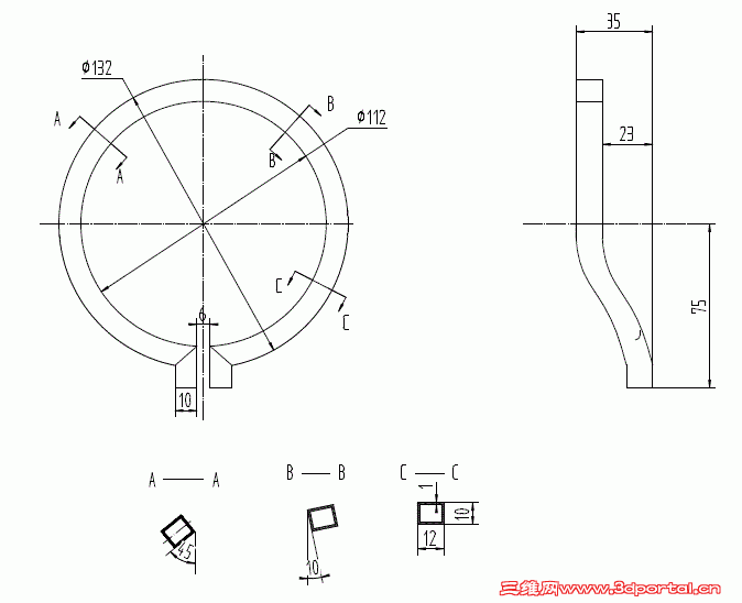

 楼主| 发表于 2012-5-22 17:28:32 | 显示全部楼层 来自: 中国山东济宁
是个热处理的感应器[img][/img]

发表于 2012-5-22 20:17:05 | 显示全部楼层 来自: 中国山东烟台
应该可以通过扫描来实现得吧?不过需要加上一个路径来决定工件3个剖视面得角度吧!!
发表于 2012-5-22 21:18:11 | 显示全部楼层 来自: 中国北京
本帖最后由 wnhysy 于 2012-5-22 21:19 编辑 2 K! X0 x1 M8 s( C. k
应该可以通过扫描来实现得吧?不过需要加上一个路径来决定工件3个剖视面得角度吧!!% F% D0 P" Z9 E3 l, L+ c
港城皇子 发表于 2012-5-22 20:17 http://www.3dportal.cn/discuz/images/common/back.gif
" W2 I- P# `1 L/ f) F( {同意四楼所说的。圆环部分用扫描或放样,下端开口用拉伸。
+ Q- }$ y- d: ]4 K8 U$ c楼主的图纸标注不完整,缺少3个不同角度界面的起止标注,无法画出确定的引导线或路径。

 楼主| 发表于 2012-5-23 08:19:53 | 显示全部楼层 来自: 中国山东济宁
剖面是扭曲的,哪个高手能给做个示例
发表于 2012-5-23 09:55:56 | 显示全部楼层 来自: 中国江苏镇江
乖乖,真够麻烦的。三种叠加,而且接口的地方不太清楚。实在话,我不会。希望有高手指点。

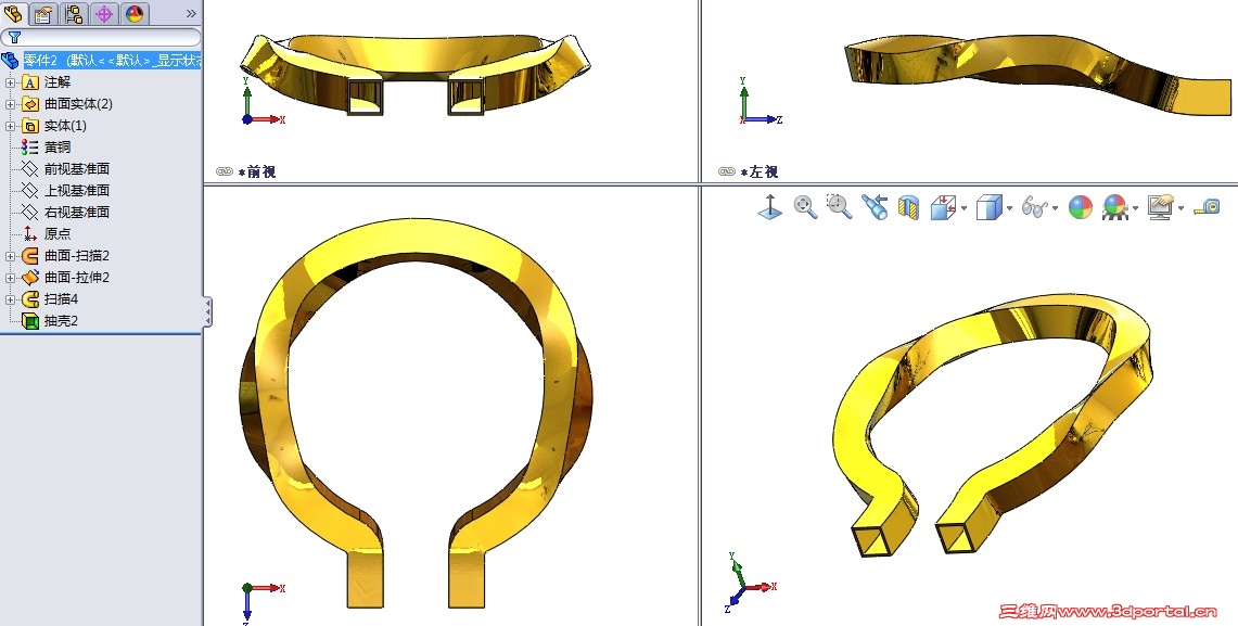

发表于 2012-5-23 10:22:24 | 显示全部楼层 来自: 中国浙江金华
胡乱做的,没按尺寸,只是个人的笨做法:* x5 T7 I3 E9 g2 j( }2 n7 w
$ F2 W1 T5 S# a# w2 L$ e
2 |% J- e7 @# b' `( |# ^" w; [' o3 O( K2 f2 K  H& E5 _& n9 I( |
194.jpg / F$ |8 z3 r- C/ ~) K; r
) z! n/ m+ ?! S8 q1 H9 i- P! F! q$ w9 P5 Y" c
SW2012 零件2.rar (928.12 KB, 下载次数: 32)
发表于 2012-5-23 10:46:00 | 显示全部楼层 来自: 中国广东云浮
胡乱做的,没按尺寸,只是个人的笨做法:
6 p' D% t5 S3 _' X8 v2 f- r9 {2045772& Z* `$ x1 l3 a" ]% a
' l3 u3 |  ^: E" ]1 s% x  G% G# }9 ^/ [
; N& M- V9 L. K& P$ [
2045773) B1 f! h8 z# K3 o5 w
2 A6 R+ u. U  t" z0 a  v4 j1 `4 O: `9 D" F4 w8 U
SW20122045774# Q. |0 Q) [+ i* y( U7 L% e# g! \% c
ffda 发表于 2012-5-23 10:22 http://www.3dportal.cn/discuz/images/common/back.gif
4 t- x& o  b, `有没有图片展示下过程?我的SW2007打不开的。
发表于 2012-5-23 11:38:31 | 显示全部楼层 来自: 中国江苏南京
如果按照截面图来看的话,左视图应该不对吧,拙见还请指点
发表于 2012-5-23 11:48:01 | 显示全部楼层 来自: 中国广东江门
想问一下是不是对称的,顺便说一下  你剖面的地方没有标记角度 ?

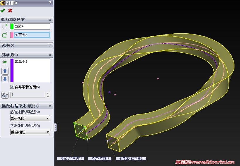

发表于 2012-7-25 15:33:35 | 显示全部楼层 来自: 中国四川成都
图纸的细节部份不完整,主视和侧视在细节上相矛盾,剖视的位置不清楚,无法给出唯一的作图方法,
# J# x3 U: `0 {+ J, O6 o
: A( K! b9 g& B$ E( R不知是不是想让10和12的尺寸在一周圆上扭转90度。* v1 l. R0 M4 h: w& S0 ^8 h
  Q0 b, l  O  S) S! Z, U
做图方法不复杂,做一个3D曲线路径+几个断面图放样就搞出来了。
发表于 2012-7-25 16:14:11 | 显示全部楼层 来自: 中国浙江台州
看剖视图,主视图的画法错了。
