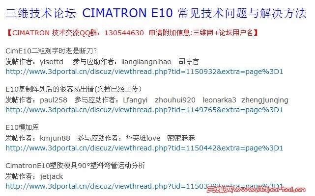

发表于 2012-5-24 09:59:18 | 显示全部楼层 来自: 中国浙江绍兴
发帖主题已经登记到资料汇总贴,感谢你们的分享与讨论
/ S: \- z% I  s( z4 }登记地址:http://www.3dportal.cn/discuz/viewthread.php?tid=1037374&page=1&extra=0 V! b3 |7 {  _, P
