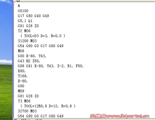

; s2 G# _, E# n( x4 y5 e- N+ S; {7 [想知道要生成这样的程序要怎么改?
发表于 2012-5-23 13:38:47 | 显示全部楼层 来自: 中国江苏苏州
要看同一把刀 ,出了几个程序,每一个程序都有个M8或M9的指令的
5 t& J2 t8 e' V5 O5 G  E不知道是不是这样

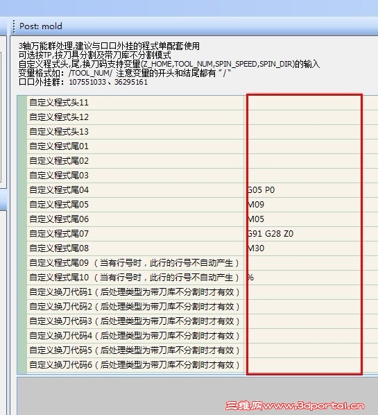

用口口外挂自带的万能后处理,不需要改源代码就可以完美实现你要的功能。
发表于 2012-5-23 18:34:30 | 显示全部楼层 来自: 中国江苏苏州
第一步,看图片,更改mold.df2那个文件
参与人数 1三维币 +15 收起 理由
密密麻麻 + 15 应助
发表于 2012-5-23 18:36:39 | 显示全部楼层 来自: 中国江苏苏州
第二步,在自定义区定义想要的东西。

发表于 2012-5-25 21:42:46 | 显示全部楼层 来自: 中国江苏盐城
就改了一处,把冷却液关了
