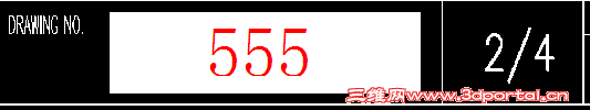

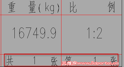

发表于 2012-5-24 11:45:05 | 显示全部楼层 来自: 中国浙江嘉兴
本帖最后由 zhoushan403 于 2012-5-24 11:48 编辑 $ k" f, P& y$ g9 v
3 N+ ~, s0 X6 K; W7 x, g" _
有点复杂化了。2 B$ @. D) Q8 G; s* r# U6 u
是否可以按下图操作?图号只用一个。
plc + 2 技术讨论
发表于 2012-5-24 11:46:04 | 显示全部楼层 来自: 中国广东汕头
7 k: M) O! c( r4 ]; Y- E5 ^6 K% ?/ [6 O% ?' _
用一个图号,在每张图上注明第x页、共x页。展开图、剖面图、向视图都有对应的视图名称,视图名称与剖面字符、向视名称一致。根据展开图、剖面图、向视图名称可在各张图纸上查到对应的视图。: d+ y/ Y6 _6 R& _* u# J7 W$ W: E
并且我们单位的第一页的标题栏与后面的不同:第二页以后的标题栏只有图号、名称、比例、第x页、共x页,没有材料、热处理要求、未注尺寸精度要求等。好多国外公司也是这样。
