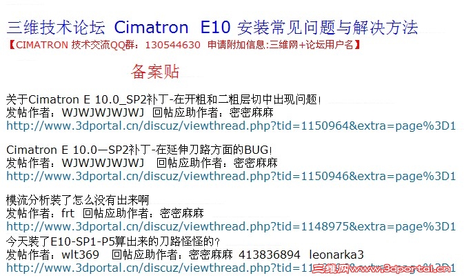

发表于 2012-5-23 16:33:13 | 显示全部楼层 来自: GOOGLE
发帖主题以及登记到资料汇总,感谢你们的讨论与分享
( e8 S: ~* m$ k4 X; G2 f主题登记地址:http://www.3dportal.cn/discuz/viewthread.php?tid=1037377&extra=page%3D1
