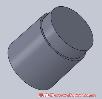

请大家帮忙想想办法:直径40的管子长度是45左右,要切割掉10。用什么夹具好。我想用切割机切。8 ~7 P$ }3 |# G: J+ v4 c- y- s

精度不高用切割机可以。但没有车床质量好,效率也不如车床。刚才没看到图,到的是管子还是钢棒?

是PVD材料的。

9 x+ I, T: W& [3 y' L6 @2 rPVD材料用砂轮切割机不好飞边太大,用车床好些。

支持4楼的意见,其实用车床加工起来也很快,用割刀车下,平一头就好了。' e7 U1 p: Y  d, g& U
刀头也不存在什么磨损。

这是个模具,里面要加胶黏剂的,等胶黏剂固化了以后用带齿的锯片切割掉

胶黏剂固化层用锯片切割机切割较好,夹紧装置切割机本身就有,不需要另外准备。

+ P/ T8 v4 e/ B) z管子太短了,切割机的夹紧装置够不着。

% u4 z0 u5 k2 C( W( b0 w1 h4 H制两个够长的V形铁夹具,每次两端夹两个,锯头向外。

用仪表车床
