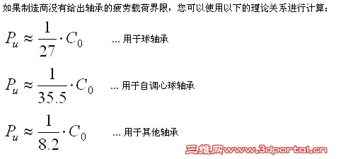

轴承的疲劳负荷极限要比其额定动静载荷小,在skf和fag的轴承样本中可以查到具体的数据。但是不知道这些数据是怎么得到的?是通过大量实验得到的还是有什么公式计算而来呢?有没有计算轴承疲劳极限负荷数据的方法、手段或者依据之类的呢?恳请高手指点呀!在这里先谢谢了!

楼主说的意思一楼没有完全明白,可以参考看下SKF或FAG的样本,里面有一项参数为轴承疲劳负荷极限值,这个数值和我们常说的额定疲劳载荷不一样,目前不清楚他们如何计算的,算出来的值相对轴承额定动静负荷都小的很多很多~~. v2 D+ V) g( z! S7 z, ]
    给你一个最简单的计算方法:额定静负荷*0.042,你可以用这个公式计算的结果和SKF给出的去对比下,应该相差很小。该简易计算方法只适用于单列深沟球和角接触轴承。' {" v, Z5 Q2 M' \5 R1 ^1 z1 [  ]
对于单列滚子轴承,要取0.095了。
hero2006 + 3 技术讨论
发表于 2012-6-2 10:53:23 | 显示全部楼层 来自: 中国北京
好像是额定静载荷*0.027

GB/T 6391-2010上给出了计算公式!
