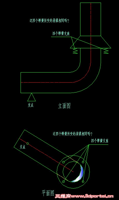

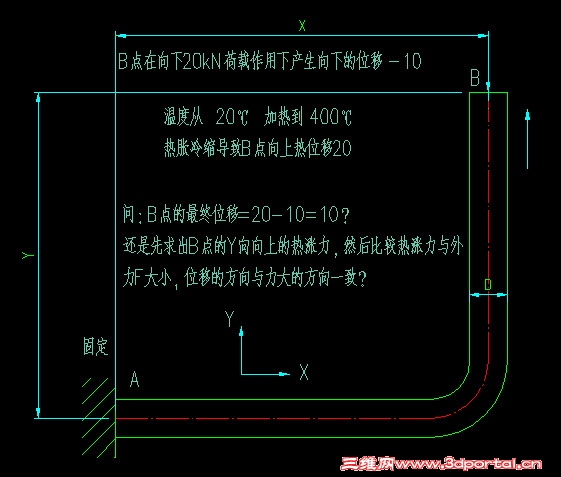

大家看看我工作中的两个问题,希望高手给予解答6 N: |' H+ k6 |" _( b& S
1.jpg 4 y0 X9 r6 G9 H4 \

你没有考虑B点有向右的热胀位移。个人认为B点的垂直位移为20-10=10,没必要考虑得太复杂,因为材料的弹性模量跟温度也有关系,你算不准的。

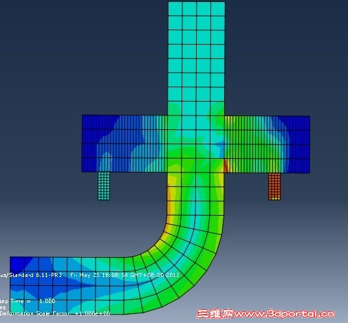

大致一下!

你这个软件太专业了,abaqus吧,能不能教我啊

B点的位移是向上10,因为,20kN主要导致的是构件材料的压缩变形,也就是变粗了。与温度关系不大。同样,热胀冷缩的力很大,区区20kN,不足道也,此时是可以忽略的。
( }( j# j2 a( |最终的结论就是:两个力互不影响,可以单独计算。

远逸水 发表于 2012-5-25 16:19 static/image/common/back.gif
( e% [, q/ k6 _+ B$ o' |0 q# |/ W* z* x大致一下!
  Y  _1 v  p% [) F这个是什么软件分析的?3Q

tadpoles82 发表于 2012-7-26 09:54 static/image/common/back.gif7 y. w1 F7 f. e/ f
这个是什么软件分析的?3Q
$ a$ {5 M: `4 r% y8 U2 h! x
ABAQUS一种有限元分析软件。
