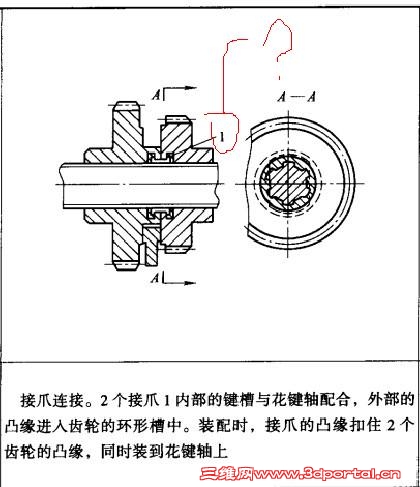

各位老师好!0 J5 f$ t0 k9 ~7 |! x  U3 r7 M
如图所示:求件1的结构。(学生一直没理解)
4 O9 v8 d0 d) t  S" n
& X8 n5 X( T0 w7 O" g9 D+ Z请老师赐教
发表于 2012-5-24 14:12:22 | 显示全部楼层 来自: 中国山西太原
件1为两个接爪,形状就像一副轴瓦,两边带凸缘,分别扣住两齿轮的环形凸缘,中间有花键槽与花键轴相配合。

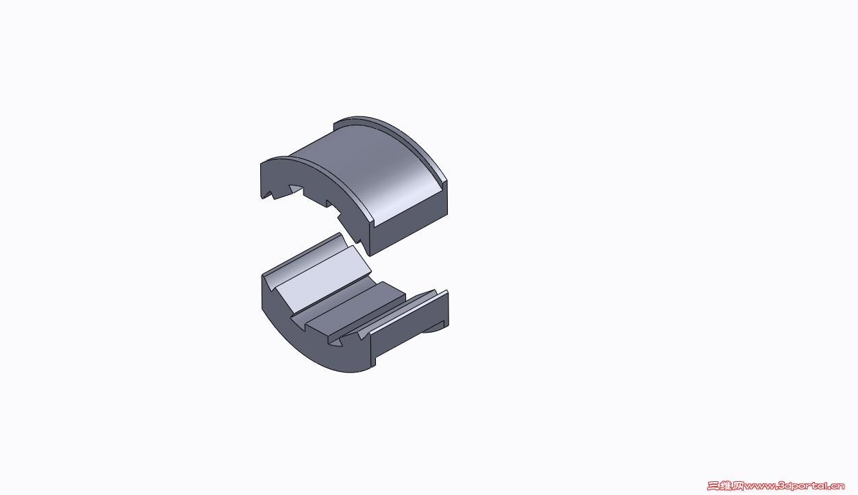

发表于 2012-5-25 15:52:51 | 显示全部楼层 来自: 中国山东淄博
简单做了一下。结构1应该是两部分。如下图
发表于 2012-5-26 12:31:01 | 显示全部楼层 来自: 中国江苏无锡
2楼的解释正确,3楼的图片更清楚,把这3个零件镶好后再装到花键轴上。
