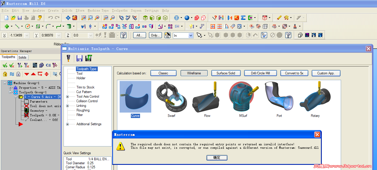

如图,公司用的和这个是一个版本的,可是确不会出现如次警告,不知道是为什么,是因为破解的不好?
发表于 2012-5-24 20:27:40 | 显示全部楼层 来自: 中国广东东莞
5axmsurf.dll文件版本不对。又或者文件损坏了。切底删除安装看看。

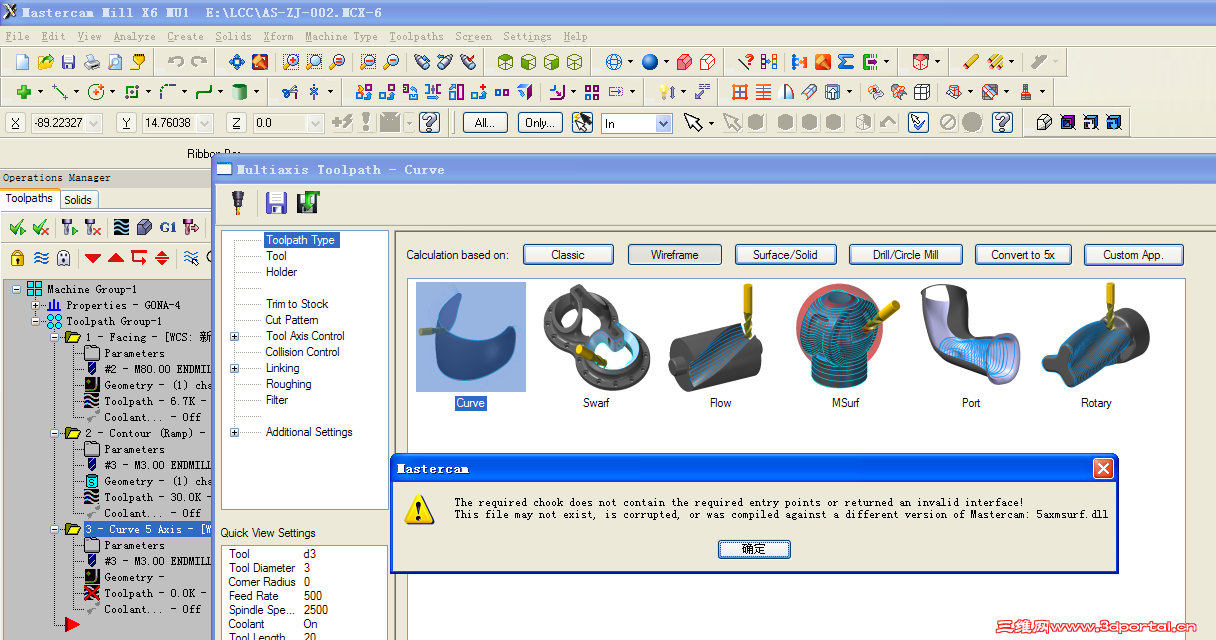

 楼主| 发表于 2012-5-24 20:46:14 | 显示全部楼层 来自: 中国辽宁大连
升级了也有这个提示
 楼主| 发表于 2012-5-24 20:48:44 | 显示全部楼层 来自: 中国辽宁大连
3# 路过不买 ' q2 A1 J# l' O! h, q
QQ截图20120524204757.png 这是mu1的还是不行
发表于 2012-5-24 21:16:40 | 显示全部楼层 来自: 中国山东烟台
3# 路过不买  ! c4 P& f: M% ?% S; M: k
2046499这是mu1的还是不行: ^- M/ c; l$ _3 o5 `, k( }  v
li343584159 发表于 2012-5-24 20:48 http://www.3dportal.cn/discuz/images/common/back.gif
- Y+ q" K2 Q- q5 c$ \+ b7 O
5 J5 p* b) I( a+ Q  ~1 ?& ^Mastercam的五轴是按照插件形式提供,而五轴用到的运行库是VC++2008版,MCX6却没附带,我建议你安装VC++2008运行库在试试.

那个文件被杀毒干掉了,我也曾经有过同样的问题。去别的电脑拷个过去就行了
 楼主| 发表于 2012-6-4 18:22:54 | 显示全部楼层 来自: 中国辽宁大连
7# 1006225847
4 G8 a2 ^$ A/ J6 J. I% R  m文件还是有的,还过这个方法却实好用,我从公司的电脑里COPY来后就好了
