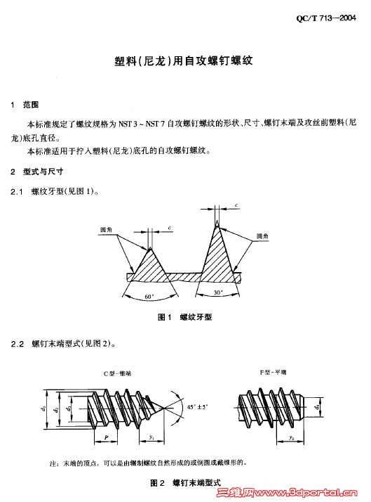

螺纹是高低牙的,长度16mm    直径大约2.85mm左右   是十字槽半沉头的?手册上我没找到,不知道有没有这类型的螺钉标准?

5 S' m8 \! l" {, s2 z6 B9 w; ~- H高低牙的自攻螺钉适用于较软的材料上,国内没看到有此标准,国外有此标准。

QC/T 713-2004《塑料(尼龙)用自攻螺钉螺纹》的螺纹是高低牙。

谢谢老师指点,还想问下这种高低牙的螺钉有什么特殊好处吗?我这是链接塑料件的,国内的自攻牙螺钉可以代替吗?

* }6 `. W5 U0 B" `谢谢老师的指点,可是这个材料是尼龙的,不适合攻塑料的啊。

尼龙也是一种工程塑料。

3 \) \( N% x6 Y; `8 ~9 W高低牙螺钉适合攻入强度较低的材料。高低牙交错,紧锁稳定而不偏移;因高低牙螺纹作用力错开,可使攻入材料具有更大耐力。另外螺牙攻入孔时,具有凝聚所排挤的残屑,以产生更大锁紧效果。
