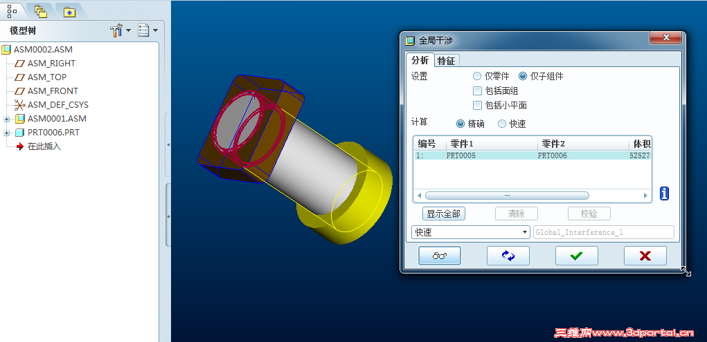

如果组件中有50个零件,而只要针对其中的2件进行干涉检查,要如何才能做到。+ O5 V& d: _; O. a: m! x

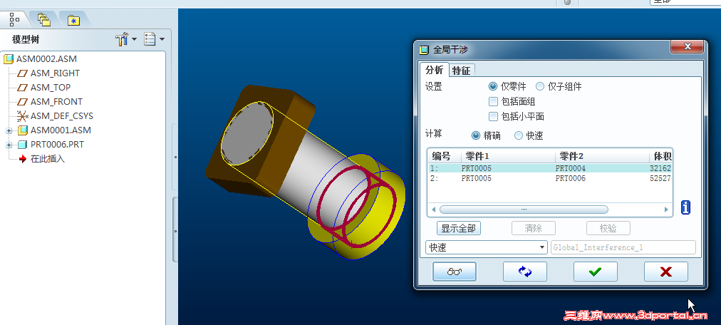

可以在分析、模型里选体积干涉进行分析。不过只能选择曲面封闭面,对实体面无效。建议还是用全局干涉建查。把不必要的零见抑制掉,以提高效率。

' W9 L/ B6 @  s不知道你这样做的目的是什么,你全局分析的话 每两两个零件的干涉都会显示出来,你只要选择所要分析的干涉就可以看到,单独选择2个零件分析还真没有, 不过可以只分析子组件 来简化,但还 是局限性大。
