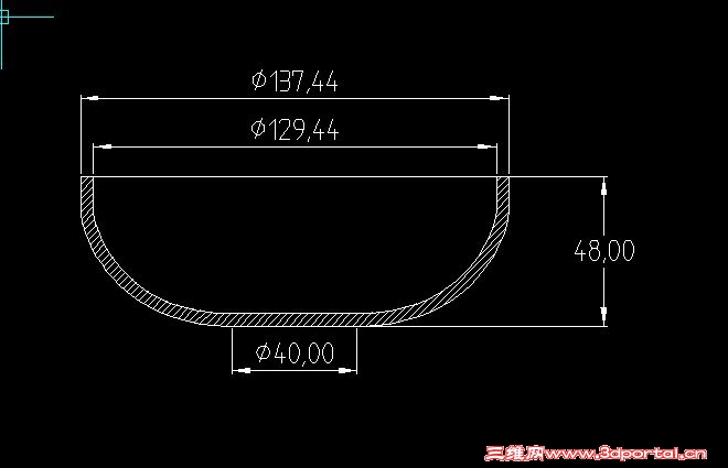

有200t 油压机 材料钛合金

钛合金的牌号是什么?拉伸性能性能如何?正常的工艺为,拉伸--修边--翻直,如果成型后加工端面的话,也可采用落料拉伸一步成型。帮你贴个图。

高手们帮帮忙 本人不怎么懂在这方便,64ti材料的,我们经理说要分3次拉伸的。还有就是碗的底部有个10*6的小孔,我该怎么做,如果采用先下料再分几次拉伸行不行,高手指点 3# WHC44

1 @  ?1 i8 [& G, z, R很遗憾,我对此材料不熟,搞不到拉伸系数所以不好说工艺了。至于小孔,批量大的话冲,小的话钻也可。

8 G' E, F3 y# C0 p# E6 y但就这个产品结构可以先下料。但是要计算下料尺寸。可以先用稍大的料,在上面划分网格,加定位,拉伸成型后确定下料尺寸。通常要试验好几次。' P# X( s& I. i! U5 G+ F
这个零件比较简单,落料-拉伸-切孔,三道工序就能完成。不是三次拉伸。4 d4 e) \+ Q5 b! J
要是复合模具一次就OK 了。

一次拉伸没关系的啦,我拉270mm都试过了!

请问这位你拉的是什么材料的,厚度是多少侧壁是否会变薄。 8# e路陪你

单边4毫米,还是比较厚的,普通拉伸应该问题不大,但需要看拉伸系数,因为这个材料还是比较少见的,但长径比不算大,落料、拉伸、冲孔应该问题不大,关键是落料需要计算准确。
5 _/ ^* |9 W8 |5 E拉伸时需要考虑至少以下三个问题:) t3 \. ]  X; ~0 Y4 W$ i0 _7 U0 {
1、拔模斜度0 e( I, I/ F  m7 Y6 x0 B
2、润滑
  z3 k+ E: k2 l# M/ a3、是否需要压边来控制形状,如果压边的话需要补充冲裁去边工序,也会影响到开料的模具;+ D* E5 ^8 W8 w& l! s8 j8 }  x! s% n
如果比较小心的话,可以按以下工艺考虑:+ m6 }6 A/ e+ ]. V9 d  b' S, s
1\按计算下料,留压边余量设计开料模具;
: X6 i. \& _) e7 [1 a/ \! L2、实践一下,看材料的拉伸有没有问题,这个阶段主要看拉伸斜度取多少合适,然后看看有没有起皱等缺陷;
; L% h7 i* j9 t% @5 Y3、拉伸试模时分段检验,这个时候需要注意润滑,因为是4毫米单边,所以压边模可以考虑花齿,润滑油可以选稍微厚一点的;
  `- ^7 i+ E+ n* w8 r4、如果拉伸效果不好,建议增加整形模具,零件图形可能也会有所更改,侧壁会由于拉伸有些变薄,但需要注意均匀,拉伸变薄是很正常的,需要考虑拉伸系数和模头的圆角是否合适,你这个产品看起来圆角不小,应该变薄的概率不大
% g) ^$ o$ G6 u( e. ?4 h" c至于小孔建议在完成拉伸后再处理,避免应力造成撕裂。; g% y; N6 G: j6 f: C
如果是不适合拉伸的牌号,请询问一下供应商,一般材料是退火态的,硬度比较适合,你这个材料如果比较硬,拉伸困难的话,是否可以做热处理,请一定询问供应商。
