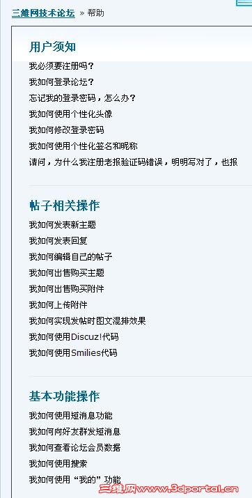

% i; R, y% F- V+ t另外想问大家一下或密密麻麻,这个论坛上传图片一定要从网络上链接吗,不能直接上传到这里?还是我的权限不够啊?
发表于 2012-5-28 12:58:49 | 显示全部楼层 来自: 中国浙江绍兴
请到以下两处查看规则及方法:
7 ^0 r. m8 }% M5 c" W2 \7 A" V1.公告: 文件上传规定及奖励标准(附上传教程)(2012.5.9更新)
  `7 n2 E5 C3 [6 |* a% P+ j5 k: K1 p# w) H% q! l( A7 N
2. 论坛帮助:http://www.3dportal.cn/discuz/faq.php# E: p5 ^- a; [  y7 q* S; [* Y
