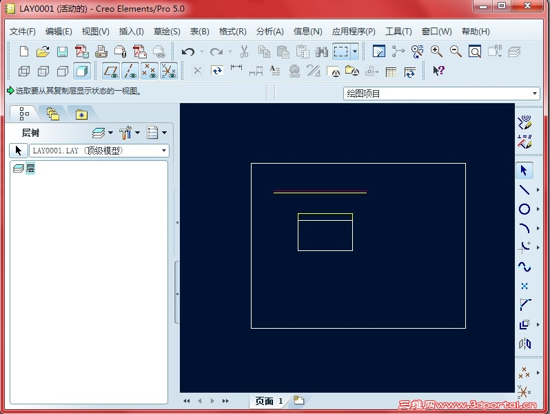

在使用Proe Layout 时,标注尺寸无法显示,层也是隐藏状态,请问是怎么回事呢?如图

把layout模板里的letter层设置成显示状态存盘。再用就不会这样了。

发表于 2012-5-27 00:04:02 | 显示全部楼层 来自: 中国广东东莞
软件最大化 下看看 尺寸按钮按下了没。

发表于 2012-5-27 10:22:32 | 显示全部楼层 来自: 中国广东东莞
另外看看你设置的letter(即尺寸)的颜色是否与背景相同。相同的话肯定看不到尺寸。
