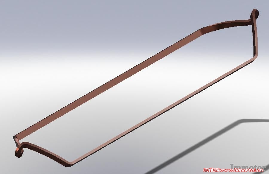

谁会画这样的线圈!大致思路、画法!

三维草图做轨迹,再画个矩形,然后扫描,搞定。

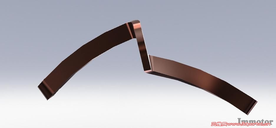

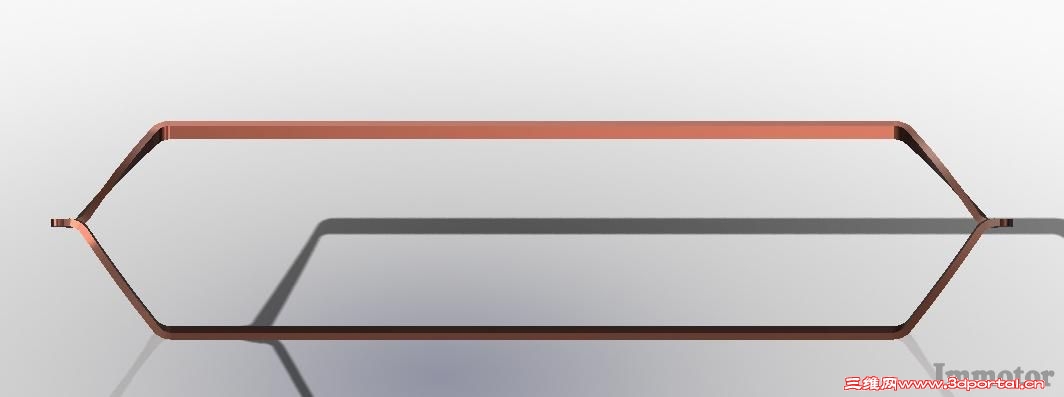

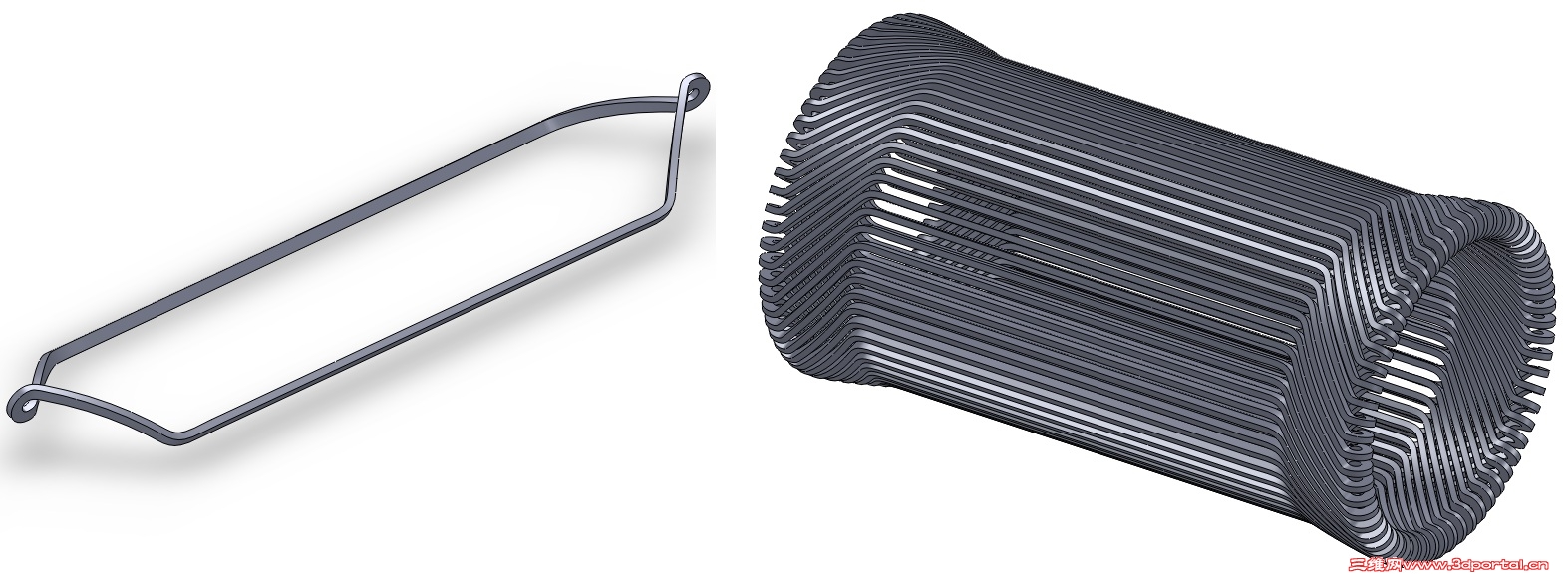

发表于 2012-7-23 22:22:31 | 显示全部楼层 来自: 中国上海
定子线圈,仅有照片做不好,必须有具体尺寸才能正确的装入定子线槽中,并保证一圈阵列下来互不干涉。
/ G) u5 a- l' Y2 e
! f) ]( z* r: H- T" w- ^6 G4 L8 |2 Z9 B下面是我以前做过的一个例子。7 p$ d9 P8 U0 J. f" d
