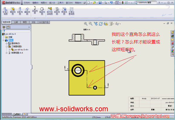

' B1 f- _! N# e! X- g: f. `各位朋友请问一下,一般你们做剖面时剖切线上有时候有转角。这个转角线段一般都要粗一点,也较短。/ f' M/ J. k% A
我怎么设置不出短一点。请各位帮忙说一下。

 楼主| 发表于 2012-5-30 00:01:43 | 显示全部楼层 来自: 中国浙江嘉兴
试了下还是不行。自己设置的线看上去和直线是一样的。请知道的朋友帮忙说明一下。

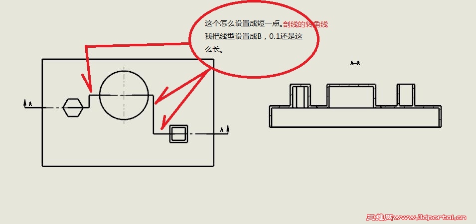

 楼主| 发表于 2012-5-30 21:34:39 | 显示全部楼层 来自: 中国浙江嘉兴
这个剖切线的如下图的转角处怎么设置这个线的端点短点?请知道的朋友说明一下。

发表于 2012-6-1 14:25:46 | 显示全部楼层 来自: 中国江苏泰州
是不是和出图比例或者纸张大小有关 楼主试试,我猜的

发表于 2012-6-1 20:03:49 | 显示全部楼层 来自: 中国浙江杭州
9# frenkeyctt + ^( f3 p$ X4 p) Y8 G
. ]' O) p) u4 m6 Y' P" D6 Fcad 里是调线型比例因子  实现的, sw怎么调
 楼主| 发表于 2012-6-1 23:51:09 | 显示全部楼层 来自: 中国浙江嘉兴
楼上的说得有道理。另外9#朋友说的应该是大一点的模型。线看起来要短一点。但模型小时就看起来是连在一起的。

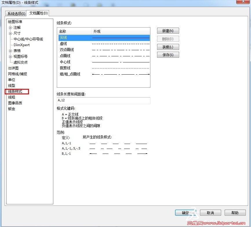

发表于 2012-6-15 15:52:32 | 显示全部楼层 来自: 中国浙江杭州
12# licoolicoo
1 K) E! Y% f( L: C, J6 |
% K6 h0 G* B4 t, z/ B8 m% E在别的论坛 找到答案了   ,复制回复如下:
4 n+ R6 K2 S3 U- Y, v0 I! Q, _* h- Z$ A( Q0 u$ B7 j0 j9 w0 x
; l4 P$ g) b" N+ r2 |这里可以改,SW跟AutoCAD还有些不同,SW的图框一定是1:1的,不用考虑标注比例。' E. V) O) B2 Z8 Z, y* S4 ~1 S
所以不管怎么变,最大就是A0图纸的大小。需要特殊定义的情况很少。# z6 e/ e, S  v; I. _; z
而AutoCAD可能按1:1画,那整个图就很大或很小了。线性比例因子或标注比例因子就比较常用。
