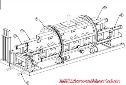

一个翻转工装,帮我看看怎么传动的?

做好能多上几个角度的照片
发表于 2012-5-30 18:14:29 | 显示全部楼层 来自: 中国山西太原
看了视频,两端轮子下面有托辊传动装置,主动托辊在后面那个大轮下。

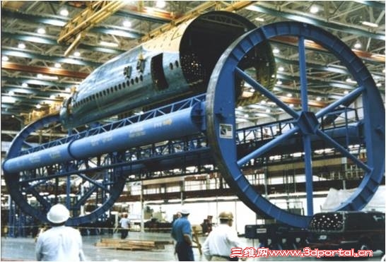

发表于 2012-5-31 22:50:38 | 显示全部楼层 来自: 中国山东济南
此类机构并不复杂,期驱动原理也很常见。只是针对不同的用途,相关机架结构有所变化,但万变不离其宗。给你发张另一种用法的翻转机示意图,大概就更容易理解了。

很多重型钢管就是用这种机构翻转的嘛
发表于 2013-6-28 10:47:18 | 显示全部楼层 来自: 中国江苏苏州
点识 发表于 2012-5-31 22:50 static/image/common/back.gif
0 {2 t: Z8 d# r9 o此类机构并不复杂,期驱动原理也很常见。只是针对不同的用途,相关机架结构有所变化,但万变不离其宗。给你 ...
  W% u8 ^5 p6 B+ J- K+ |, e$ e& w的确是这种结构实现反转的
