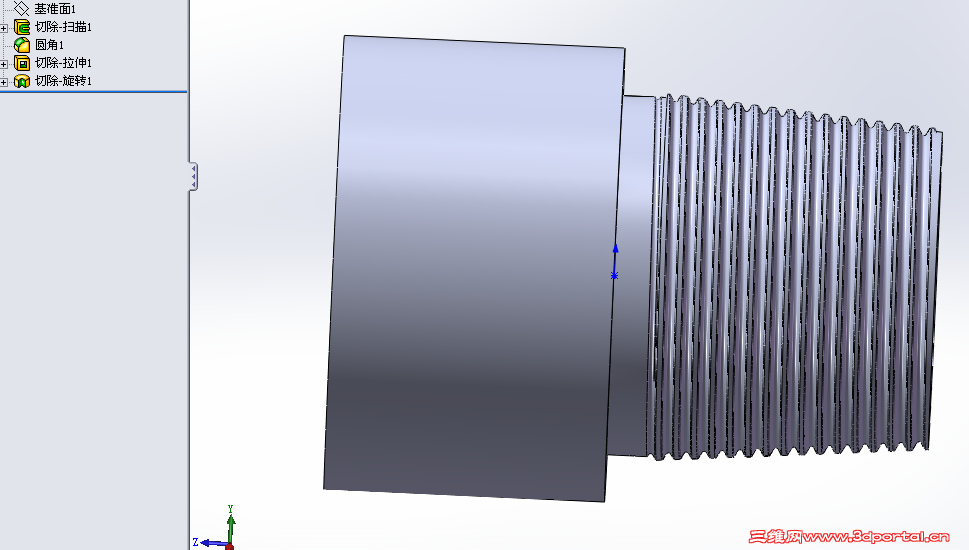

[求助] 如何在锥螺纹根部生成一个圆柱平面
发表于 2012-5-29 15:03:28 | 显示全部楼层 |阅读模式 来自: 中国辽宁盘锦
! K  H. K+ n8 B5 F0 B, d
4 f8 B, N! E  _# R9 _+ n5 {http://img8.ph.126.net/c9efCyoxMeOwbi8r1KD5TA==/1291970143119477358.jpg
/ I+ y8 \- ?4 e# h1 P4 ]$ Y7 h9 D- h+ l: s3 A9 y

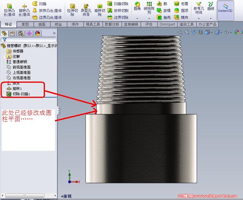

我现在需要在螺纹根部形成一个根部圆柱 。效果如下(下图是我用画图工具处理的)5 D/ @5 T  F6 _- E$ d
* S( E/ B' Q. @http://img0.ph.126.net/6OuDPJc7vExbv0_uDzcFAw==/1074108511145245260.jpg
! j' @* }  [0 H1 V, |0 D
, c/ `- e$ X- I. O* |8 U

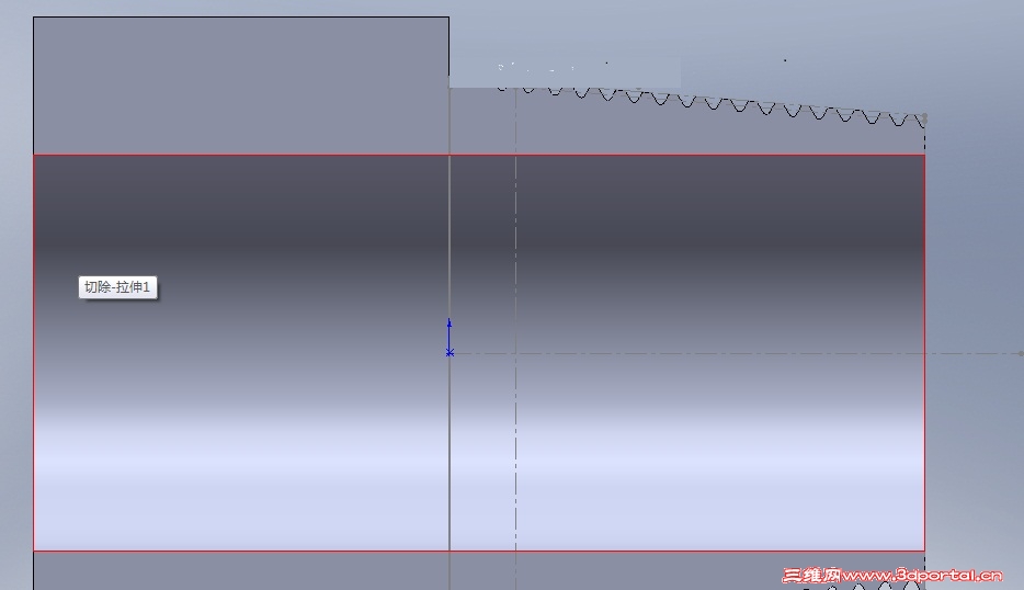

7 R+ o8 r( I" j( b2 X2 r. h7 U  \一开始打算使用旋转切除,在上方画了一个 三角形,但是不能成功,提示 重建模型错误
7 s1 r1 C7 r7 h2 G2 l6 J  i3 q1 `. D7 k5 T
然后使用拉伸切除,在根部平面画了两个圆,拉伸切除,当时出现了两个方向的切除。
; c+ S. G. N* A7 T% O) i
; {9 n$ j# t* [0 M& ]9 H& E我就做不下去了。5 \( p( `; O  J. @  k
" E2 `9 K: |3 n请高手指点。

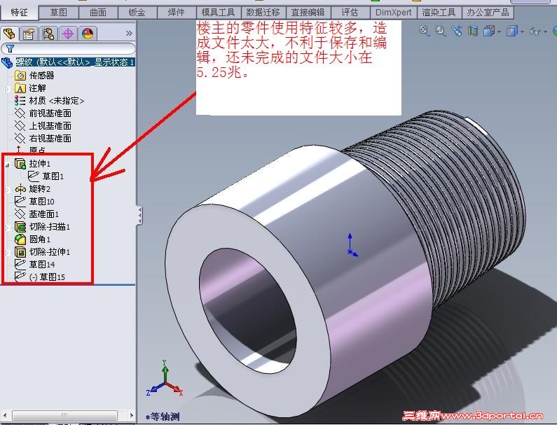

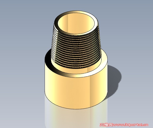

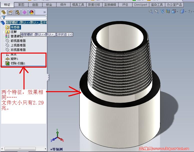

7 }; _% t$ Y$ R; q. ^* Z4 b: M5 @cherishwyl 发表于 2012-5-29 15:03 http://www.3dportal.cn/discuz/images/common/back.gif
3 d0 G+ r/ H0 `! y/ G- s& H画的不一定正确,楼主看看是不是你要的效果……

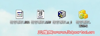

+ b8 l" s3 [* i) V/ r2 N! }6 T您好,你上传的附件我打不开,我的版本是2007版的。麻烦你能另存为中间格式的文件吧。谢谢了大侠!
发表于 2012-6-1 15:51:56 | 显示全部楼层 来自: 中国安徽蚌埠
11# wwwzzzvvv
. J! e/ u: u: b0 R  t$ k: F
0 _- N9 q! u7 ~  r0 A, a2 x您好,你上传的附件我打不开,我的版本是2007版的。麻烦你能另存为中间格式的文件吧。谢谢了大侠!
; x6 A, z6 K. {# B: x# v3 U% s: gcherishwyl 发表于 2012-6-1 14:38 http://www.3dportal.cn/discuz/images/common/back.gif
1 \& b% {- f: r: P0 D. b) s/ H
随意转化了几种,看看你能打开吗……
